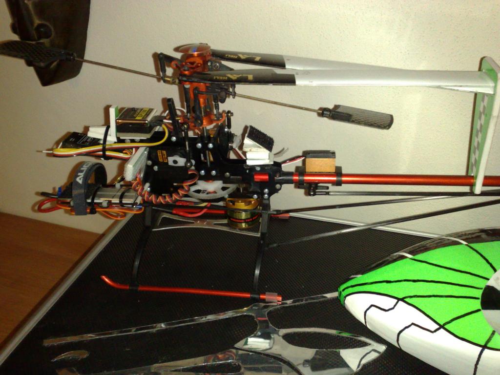

Ta kabina mi nedala spát tak jsem ji zkusil z petlahve.Nevypadá to vůbec zle.Musel jsem předělat pár věcí.Baterka musela níž,gyro dopředu,nad něj něco co zabrání dotyku s kabinou a pár držáků suchých zipů.Chtěl jsem to prolítnout ale prší.Airbrush prý nelze tak jestli nic z úprav nebude mít vliv na let,tak si pohraju s tapetou.
