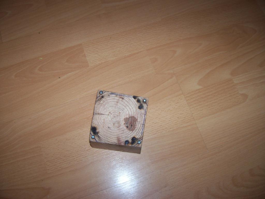

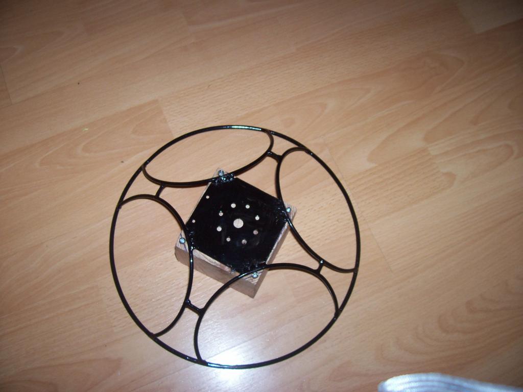

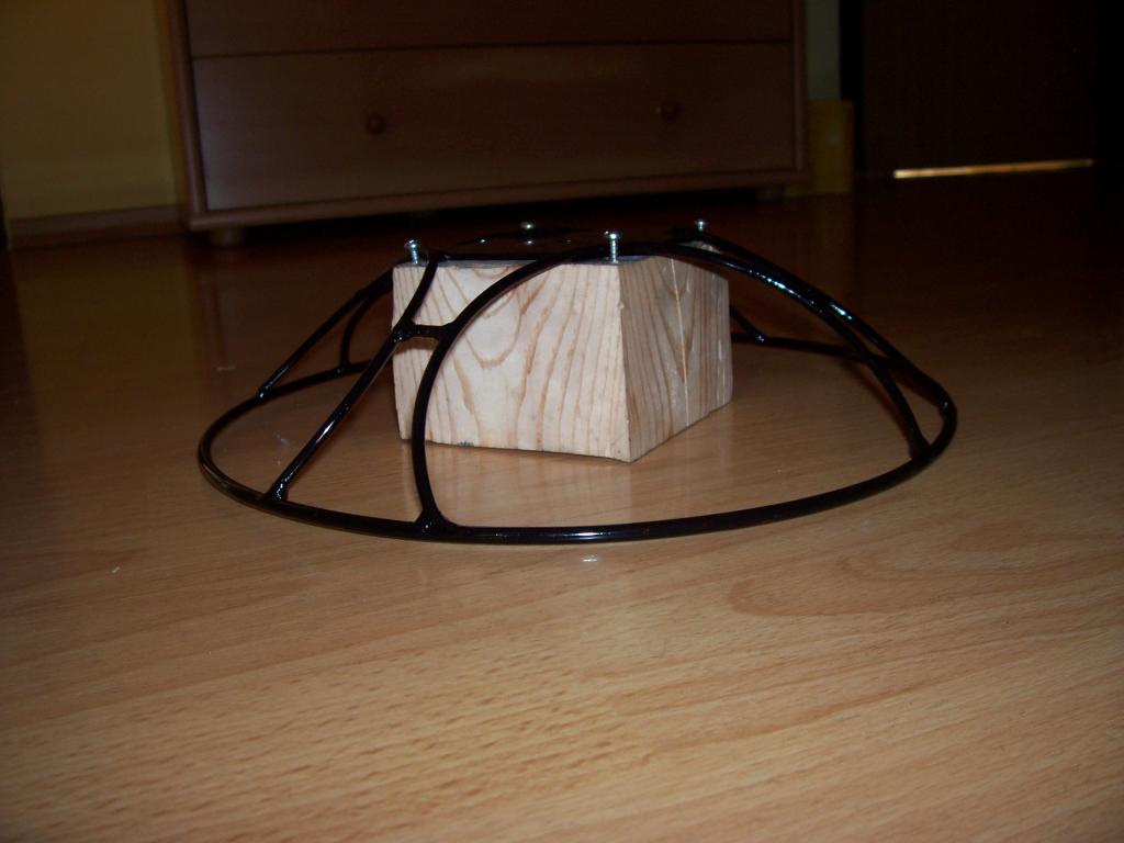

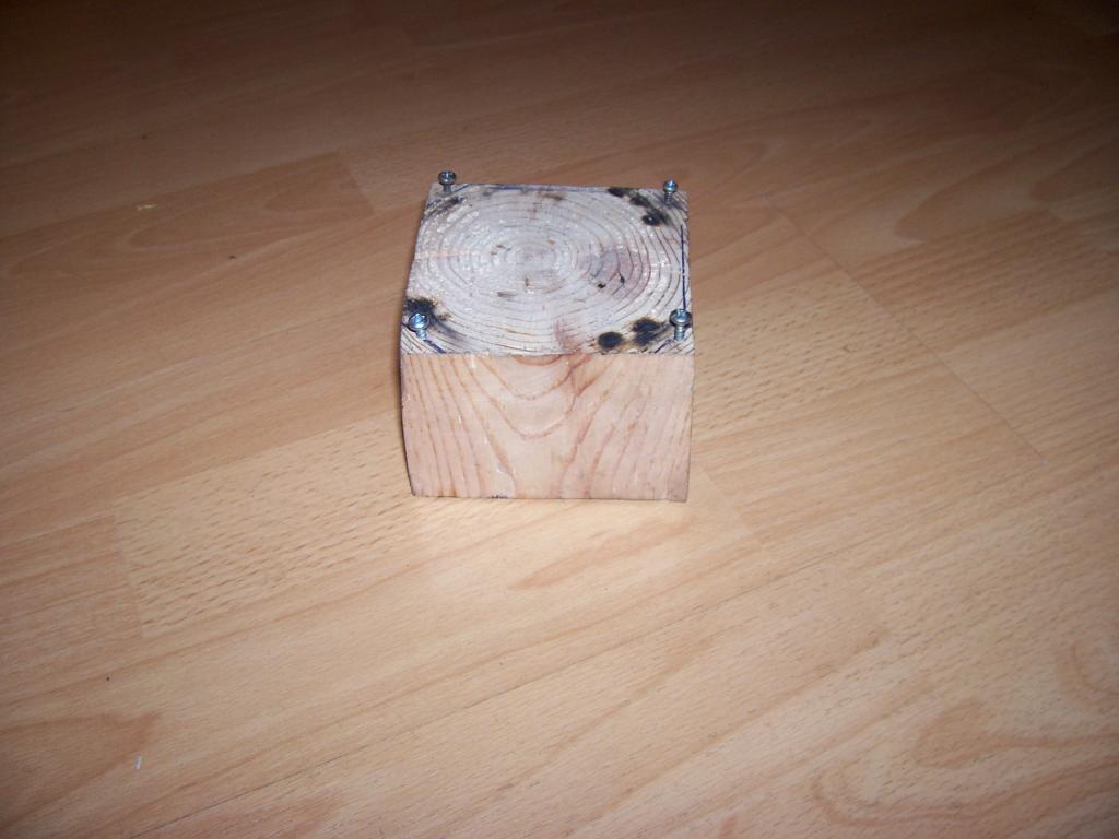

Tie menšie robim na menšim aby ti vyšla kružnica na 16cm a potom mam ešťe jedn pripravok to dam pozdejši ma ho v garaži tak ho musim donest.

Re: RC paragliding.
Doufám, že to bude přípravek na svařování všeho dohromady
, ten bych docela uvítal. Neříkám, že bych něco nevymyslel, ale proč chodit s dřívím do lesa
Jeti DC-24,DS-12,VBar,PsychoHammer,CrossAlps2.8,Sir Edmund Race,Samba 2.6,Ultra 3.5,Logo700,Logo 200
Re: RC paragliding.
dub píše:Doufám, že to bude přípravek na svařování všeho dohromady, ten bych docela uvítal. Neříkám, že bych něco nevymyslel, ale proč chodit s dřívím do lesa
Nie len na svarovani ale na tom aj upravujem dlžky tych malych kružnic

Re: RC paragliding.
Díky, kvůli tomu si běžel do garáže, tos nemusel, klidně bych počkal
až budu vařit, tak zkusím něco nafotit.
Prosím Tě mohl bys mi ještě změřit průměry těch kastrolů, abych nemusel laborovat s tím kolik mi to po zakroužení nabyde

dub píše:Díky, kvůli tomu si běžel do garáže, tos nemusel, klidně bych počkalaž budu vařit, tak zkusím něco nafotit.
Ten maly ma 12cm a presne vychadzaju 16cm a ten veky ma 15cm ale može byť aj vetši pak to vartiš na tych 28 alebo 30 z metoveho zvaracieho dratu. ten na 33cm som robil už z dvoch kusov
