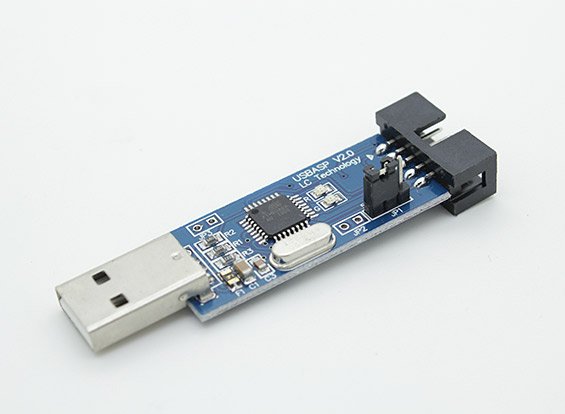

Ahoj dá se tímto programátorem přehrát neo-6 GPS modul.
http://www.hobbyking.com/hobbyking/stor ... ssors.html
popřípadě co jak zapojit +- mi je jasné
MOSI
NC
RST
SCK
MISO
Benik3
Příspěvky: 173
Re: Doska Crius Multiwii + gps
#542 Příspěvek od Benik3 »
Ne. Tohle je sériový programátor pro atmel.
Na nastavení GPS ti stačí UART/TTL převodník (normálně FTDI co máš k multiwii desce).
Firmware pro NEO-6 není, takže není co přehrávat...
