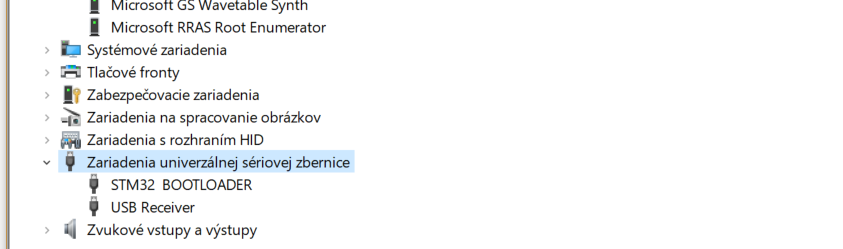

:cry: Prosím o pomoc, mám Horus X10 s OS Frsky, dnes jsem chtěl změnit na Open TX. Propojím Horus s PC přes USB, zapnu program Companion a chci zazálohovt OS z Horusu na PC, naskočí hláška: "vaše rádio není připojeno k USB nebo není inicializován ovladač" a je vymalováno. Při tom v PC "tento počítač" vidím jak SD kartu v Horusu, tak i vnitřní paměť, což znamená, že propojení USB funguje. Další problém, když chci z Horusu v Companionu zazálohovat pam. kartu SD, ta se zase napíše hláška"karta SD nenalezena". Co mám dělat, nechybí ovladač pro windows 10? Díky za odpovědi

jony85 píše::cry: Prosím o pomoc, mám Horus X10 s OS Frsky, dnes jsem chtěl změnit na Open TX. Propojím Horus s PC přes USB, zapnu program Companion a chci zazálohovt OS z Horusu na PC, naskočí hláška: "vaše rádio není připojeno k USB nebo není inicializován ovladač" a je vymalováno. Při tom v PC "tento počítač" vidím jak SD kartu v Horusu, tak i vnitřní paměť, což znamená, že propojení USB funguje. Další problém, když chci z Horusu v Companionu zazálohovat pam. kartu SD, ta se zase napíše hláška"karta SD nenalezena". Co mám dělat, nechybí ovladač pro windows 10? Díky za odpovědi
postup je tu
https://www.frsky-rc.com/wp-content/upl ... 012-04.pdf
Je dobré Open TX urobiť na druhú kartu....

#538 Příspěvek od lubo1 »
Ešte ma napadlo.... Ak chceš kopírovať súbory z rádia .... pripájaš rádio k USB zapnuté.....
Ak chceš flashovať FW - pripájaš ho k USB vypnuté.... vtedy je podstatný ovládač pre win.....
