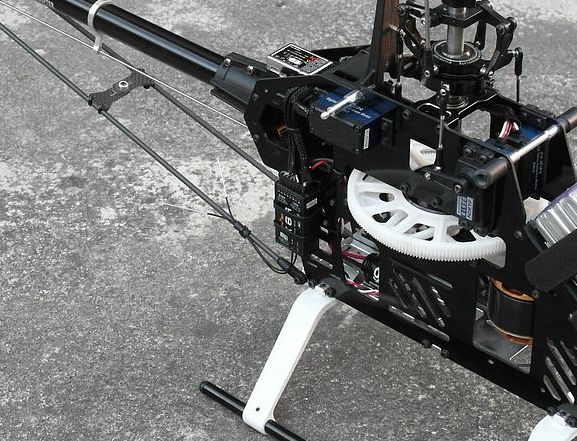

Čo sa týka antén, pridám svoju trošku do mlyna:
po tomto incidente
[youtube]https://www.youtube.com/watch?v=j9q8KkOJfPU[/youtube]
som riešil uchytenie antén ( mal som ich chytené o nohy heliny, statika pri dotyku heli so zemou a máte tiež také krásne video
), vytlačil som si držiačiky
+ do toho kúsok plastovej trubičky. Ak sa doma dostanem, odfotím, ako to vyzerá na heli...
EDIT: Takto.
po tomto incidente
EDIT: Takto.

Lenže ty ich máš na vzpere ocasu. Ale my, čo sme šikovný, ich chytíme zdrhovačkou o tú plastovú podvozkovú nohu, každú anténu na jednu. No a potom stačí, aby sa časom trochu zohla ( vrtula robí dobrý prievan ), aby bol horúci letný deň, trochu pri pristávaní zvíriš a zelektrizuješ prach a máš tiež také krásne video
Ale tiež pravda, že za tie dva roky, čo s ňou lietam sa mi to nikdy predtým ani potom nestalo. A na ostatných heli som mal/ mám tiež chytené antény o podvozok a nikdy nič. Náhoda je blbec...

[quote="ddano007"]Čo sa týka antén, pridám svoju trošku do mlyna:
po tomto incidente
No, po shlédnutí Tvého videa mi bylo hned jasné o co jde. Synátor také létá vtrulníky, mám dojem že má i 700stovku a popisoval mi to samé, co se stalo Tobě. Stalo se to jemu i jeho známému a ne jednou. Vždy to bylo na prašné cestě. Nikdo z nich nepoužívá Frsky, ale Spektrum a Futabu. . A všichni se shodli na jediném závěru. Suchý prach zvýřený vrtulníkem, kde je moc rotačních dílú, vytvoří statický náboj, který pravděpodobně zaruší přijímač, nebo jinou část elektroniky na vrtulníku. Reakce vrtulníku a následky vždy téměř shodné.
Proč všichni hledáte problém skoro vždy u výrobků Frsky. Je to jako, když něco nechápu, svedu to na Boha. Ten taky za všechno může.
po tomto incidente

Standa Stuchlý píše:... Proč všichni hledáte problém skoro vždy u výrobků Frsky...
Stando, nič v zlom, ale nikto nehľadá problém u FrSky. Snáď som napísal jasne, že problém som spôsobil ja, antény od príjímačov nie sú konštruované ako bleskozvod
Dával som to sem len ako príspevok do diskusie, keď pár strán dozadu Tim dával foto, ako má antény len tak vystrčené z modelu a neupevnené, na margo čoho lubo1 správne poznamenal, že mu ich vietor sklopí a mal by ich do niečoho dať. Preto ten môj príspevok: ak má možnosť si nejaký držiak na anténu vytlačiť, na poletucha to ľahko upevní...

Re: FrSky Taranis - čtvrté pokračování
ddano007, omlouvám se, ale po přečtení začátku Tvého příspěvku jsem reagoval trochu unáhleně. Až jsem svůj elaborát odeslal, tak jsem si dočetl ten zbytek, ale bylo mi trapné měnit, co jsem napsal. Ber to jako mou univerzální odpověď na různé nářky, kdy většina uživatelů hledá příčinu nejdříve ve frsky a ostatní souvislosti téměř ignoruje. To mne právě trochu vytočilo. Neber proto můj příspěvek osobně. Díky.
Jistě, antény přijímače nejsou bleskosvod, proto jsem psal, o částech elektroniky vrtulníku. Ono přepětí naindukované třením listů v suchém prachu nebude žádná sranda, statická elektřina je svinstvo, s tím antény nemusí mít vůbec nic společného. A to je to, co jsem si dočetl až dodatečně. Asi mám den blbec
Bože, tolik překlepů, to je hrůza. Já se na to vykašlu. Jdu si dát pivko
