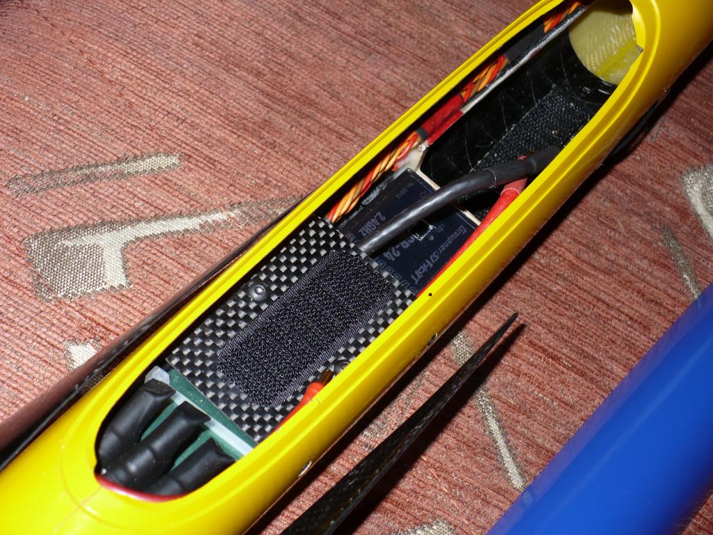

:-) :-) Máš v tom trupu trošilinku ,hmmmm chaosík kablíků ..:-)

graup15 píše::-) :-) Máš v tom trupu trošilinku ,hmmmm chaosík kablíků ..:-)
Tohle je taky Alcor ....
No asi se mám ještě co učit :oops:
JAk jsou tam rozmístěné komponenty?
Mně to vyšlo: motor, regulátor, pohonná baterie - v kabince, servo směrovky a přijímač a nakonec těsně před pouzdrem spojky křídla přijímačová baterie. A ta se musí dát nabíjet bez vyjmutí, proto těch drátů je tam víc.

No je to trošku opruz, ale vyšlo to.
Motor,hned za ním Castle Ice zelený,hned za ním přijímač..pak šachta na pohonnou baterii, za ní servo Sop.
Nad reglem je na duralových L držácích deska rx baterky LiFe. Vše je dělané na míru...na milimetry :-) Jen pouzdro na pohonný zdroj je malinko větší aby tam šli jak 4S-Turnigy 2650mAh tak i např Fullymax 2600mAh.
Motor je Neu 1509/2D/6.7, vrtule 18.5/12
Jde to spolehlivě kolmo a dostatečně rychle :-)
Letovka 3200g.
