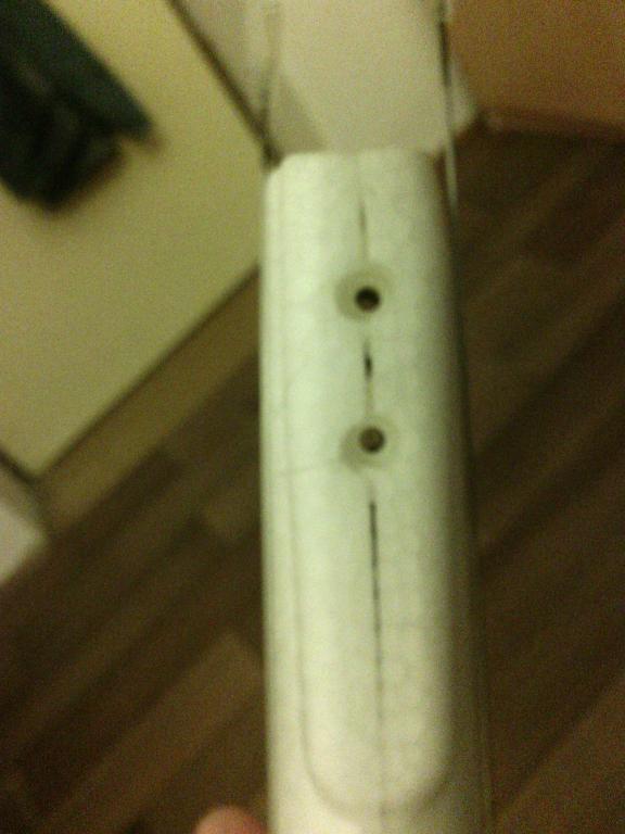

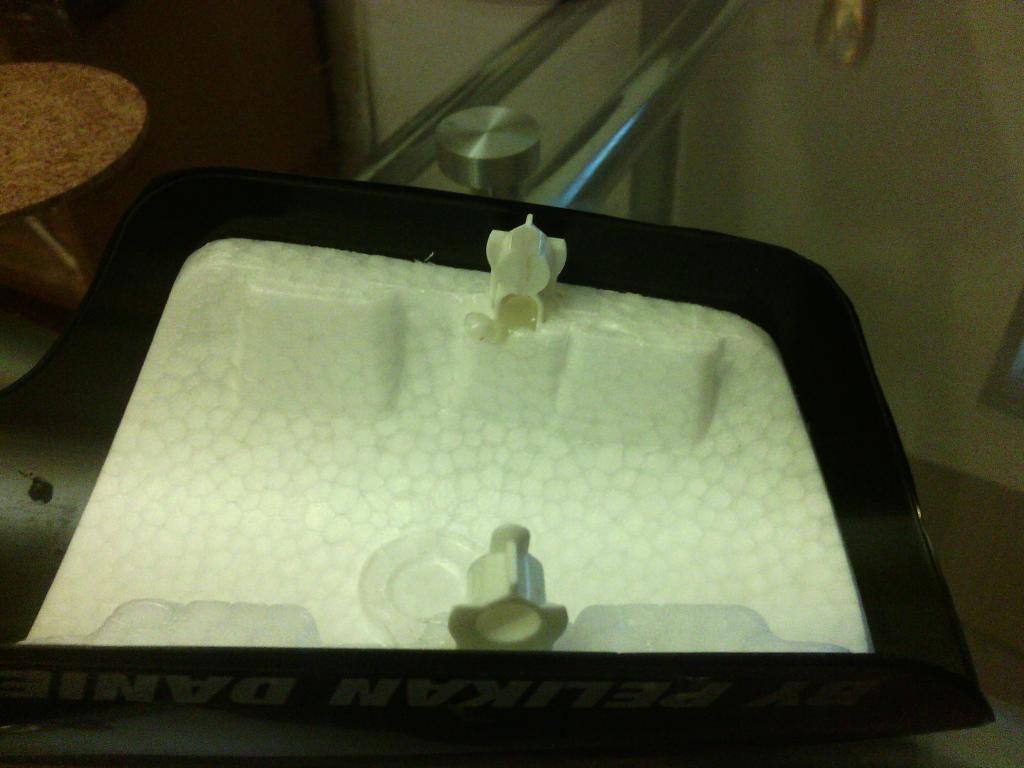

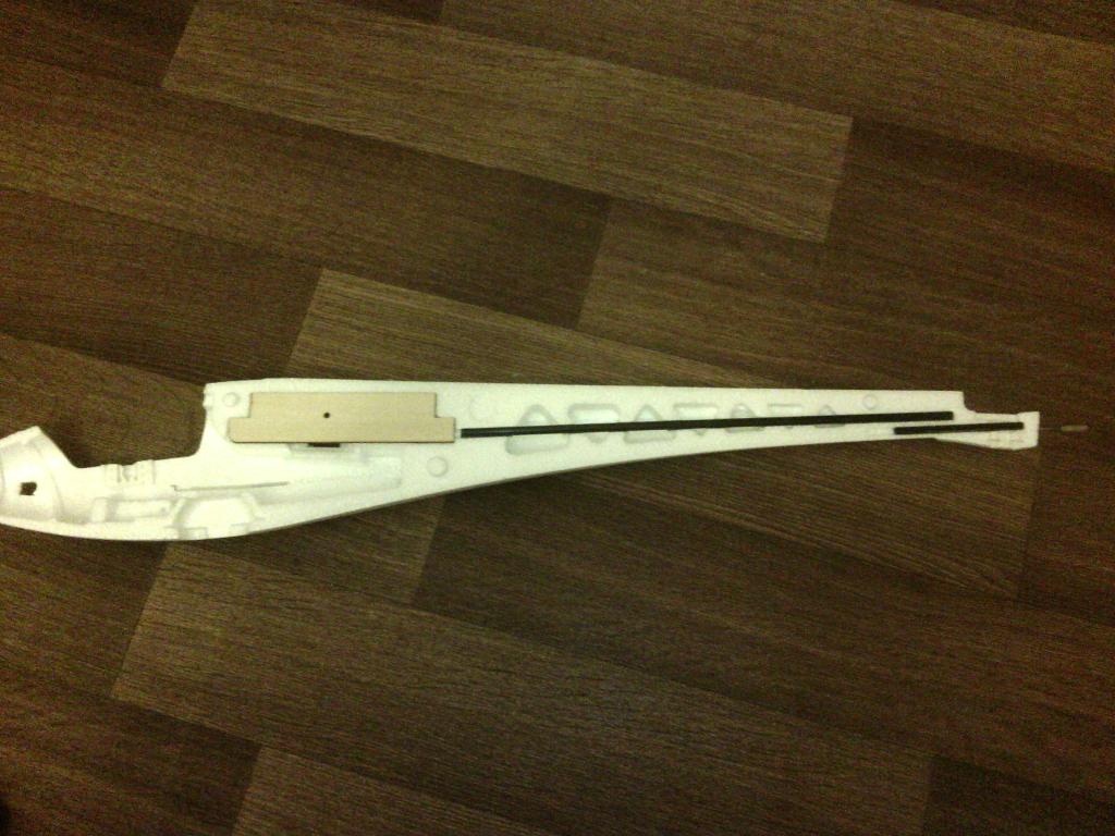

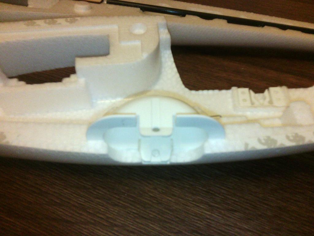

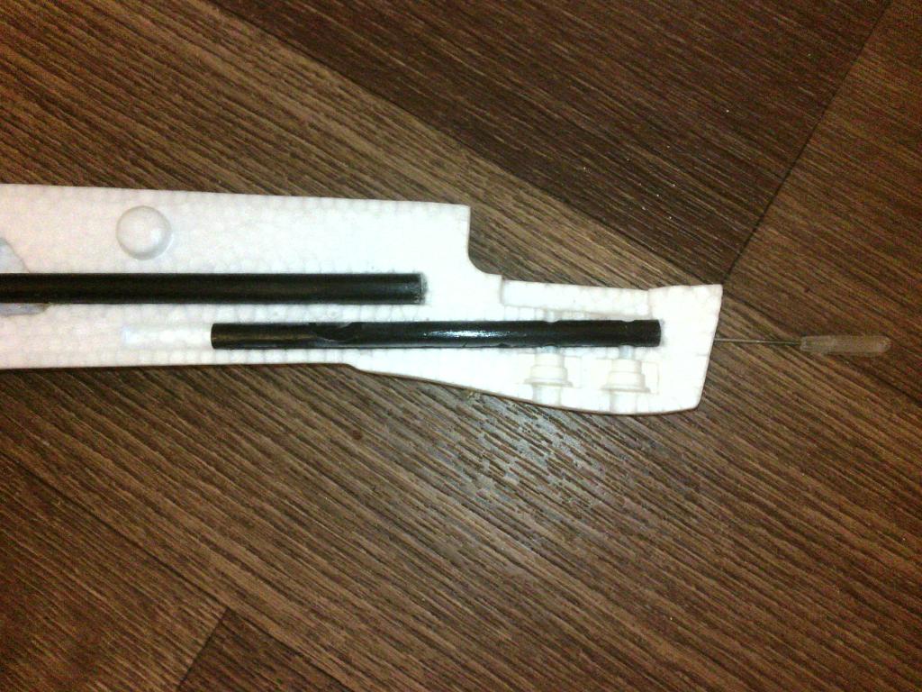

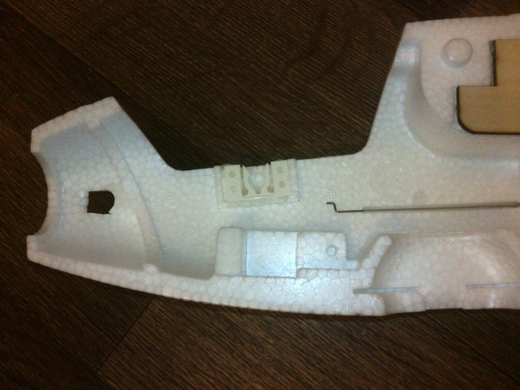

Ahoj všem,mám novy trup na Alphu V2 a tady je par fotek.Omluvte kvalitu.
Re: Alpha 1500 od Pelikána
Zajímavé, koukám jiný mechanismus přichycení kabiny, uhlíková vzpěra v ocase (ta asi v první verzi není, protože tam mi to prasklo) a co ty díry tam...?
je tam lepší lože na uchycení motorove časti,jiny system uchyceni kabiny,příprava na podvozkove kolo,a v ocasu je vyztuha a ty díry jsou na přichycení ocasu,ale taky to bude u verze v2 o ocasu a taky je příprava na uchyceni křidel pomoci plastových zacvakavatek,ale opět v2.
Zajímavé, časem to bude docela dobrý model...

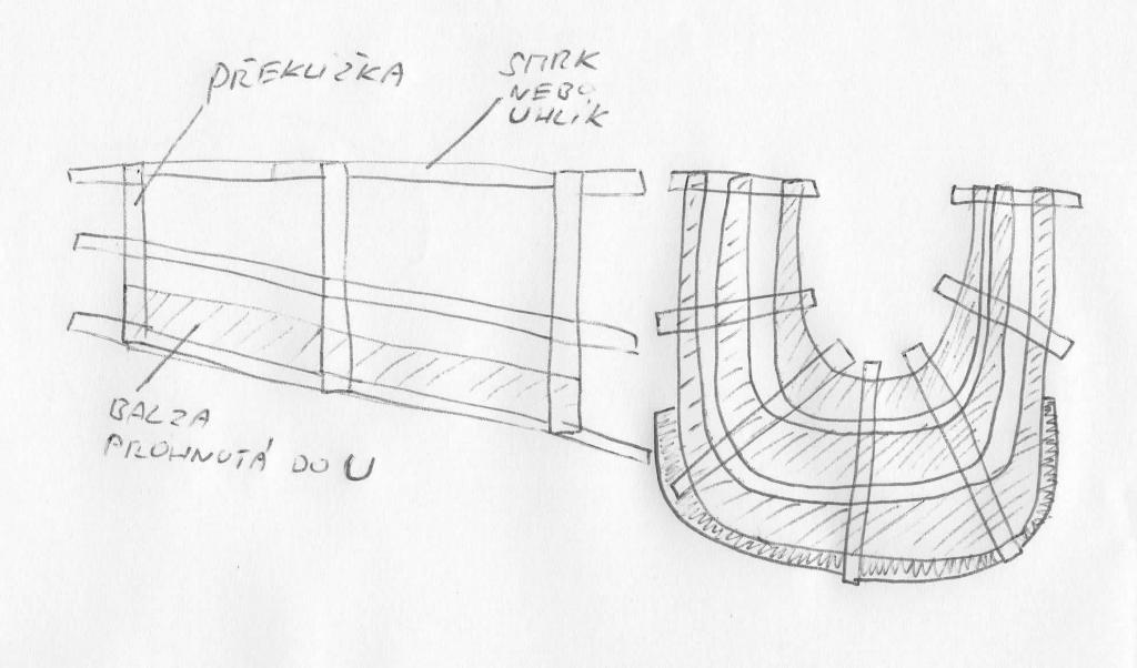

Zkusil jsem to trochu načrtnout jak by měl nový čumák vypadat...
Prosím o vaše názory, zda-li to má vůbec smysl, pokud ano, jakou tak cca tloušťku překližky, zda-li budou stačit ty smrky 4x4 nebo větší ? Nebo ty smrky vyměnit za nějaký uhlík (jedině rovné boky, spodek bude asi trochu prohnutý, takže dřevo) a jakou sílu balzy použít na spodek a jakou lepenku/folii na boky.

Hele, pokud ti nezáleží na vzhledu, tak se vyprdni na nějaké potahování. Nacpi tam pár dřevěných nosníků, na ně heftni přepážku s motorem a hotovo. To důležité, čili křídla, máš cajk. A když už to poletí, tak ten kostlivcův čumák omotej širokou bílou izolepou.
Z mojí zkušenosti, tyhle bastly lítají nejlíp.
