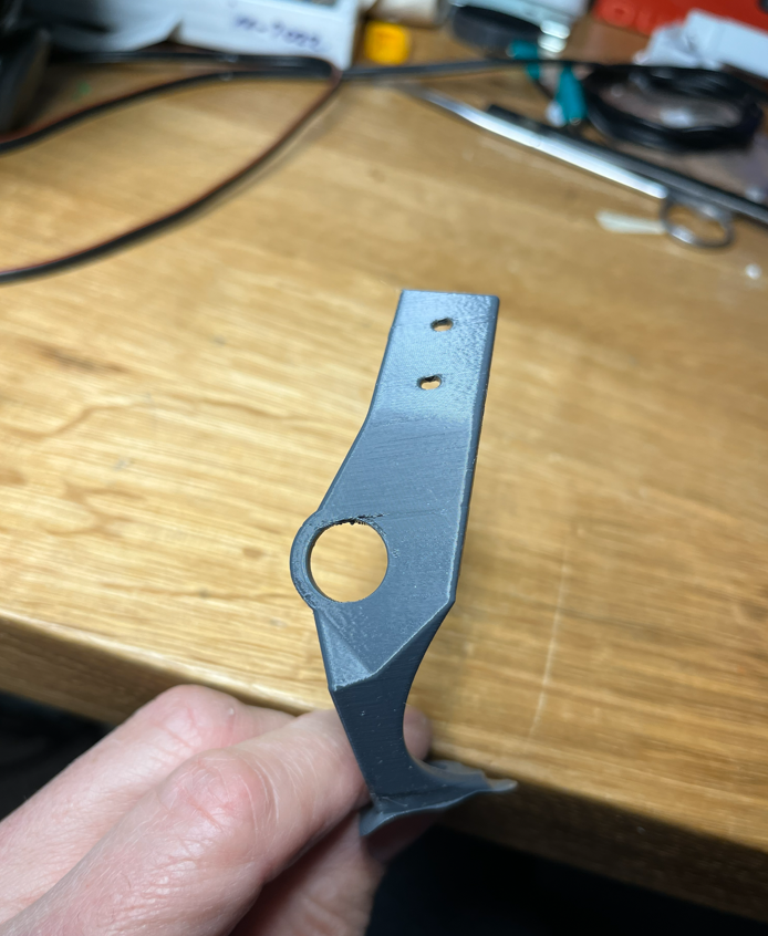

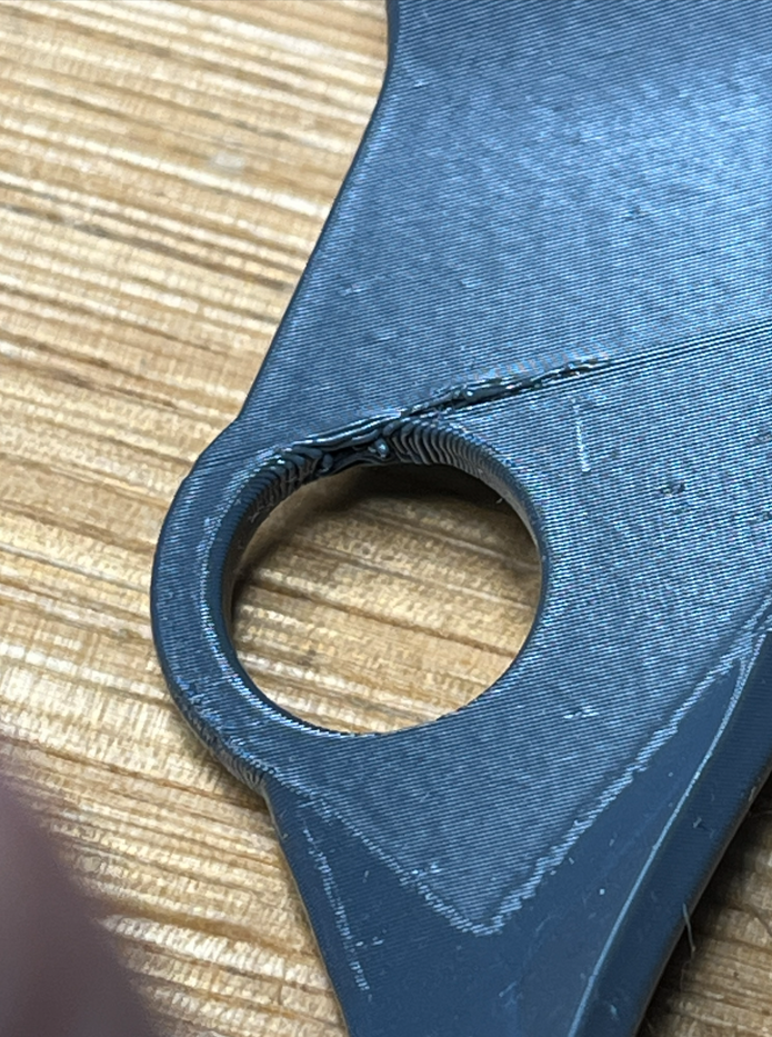

Ahoj všichni tiskaři,
nevěděl byste někdo, čím je způsoben tento kaz v tisku? (voz foto)
Tisknu z PCTG, takový tenký díl na výšku, v něm otvor průměr 12mm, tisknutý bez podpěr (nepožaduji pěkně kruhový, přesný tvar).
Vrstva nad tímto otvorem má špatně spojené vrstvy. Díl bude mechanicky trochu namáhaný na ohyb a tahle "prasklina" samozřejmě podtatně sníží pevnost.
Tisknul jsem to vícekrát (při vývoji součástky jsem to průběžně modifikoval a dělal zkušební tisky), ten artefakt je tam vždycky.
Tisknuto je to v této poloze jak je na fotkách.
Možná příliš vysoká rychlost tisku? Anebo přeci jenom použít podpěry?
Díky moc za názory...

Při tom tisku bez podpěr bych čekal trochu problém viz červená šipka, a to by mi nevadilo.
Vadí mi ten jev viz zelená šipka...

#518 Příspěvek od HLA »
Zkus nastavit trysku na 0,45 až 0,48 a průtok zvětši o 3 až 5 %
Zjistíš, jestli to neteče. Pak nastavit ofuk - chlazení.

Ano, přidání materiálu a širší stopa, to by mohlo pomoci. Přesné rozměry nejsou kritické, že?
Plus zkus takovou drobnůstku, která občas překvapivě funguje - pootoč díl ve sliceru cca o 90stupňů libovolným směrem. Jde o to přimět slicer, aby složení vrstev navrhl trochu jinak, než máš teď. Jde tomu pomoci třeba i tím, že přeházíš švy. Nebo použij modifikátor a dej tam vyšší plnění, pokud to nemáš už teď z plného materiálu. Ono je těch cest víc, tohle jsou ty jednoduché.
Jinak PCTG je dobrý materiál. Tedy pokud ho nechceš lepit... Rád ho také používám.

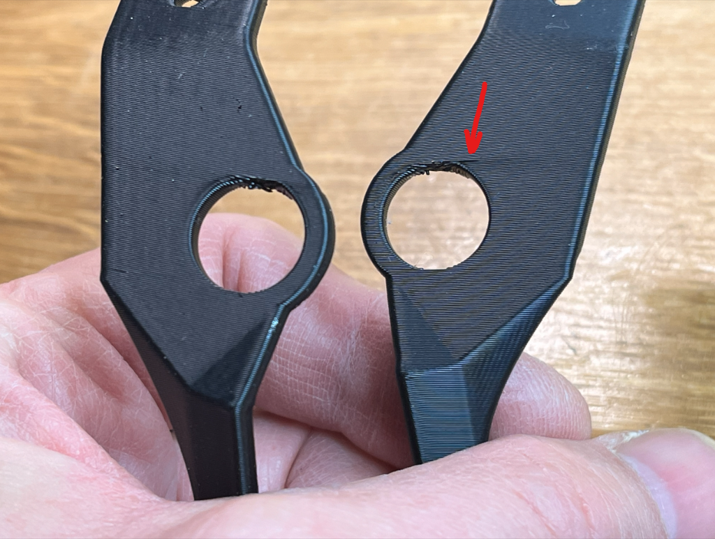

Díky moc za rady, příležitostně vyzkouším. Mezitím jsem to samé vytisknul z ASA 275, výsledky jsou o hodně lepší, i když ten artefakt (ta nedokonale připojená vrstva nad kruhovým otvorem) tam je pořád, sice už jen maličko. Kdyby to takto bylo hned napoprvé, asi bych si toho ani nevšimnul, ale když o tom vím, tak je to vidět.
Čert ví proč by to z PCTG mělo vypadat o tolik hůře...
Zde fotky jak to dopadlo z ASA 275:
Edit: Teď mne ještě napadlo - ten díl je dosti vysoký, tak jestli se při tisku nekýve a neuhybá? Zkusil bych někde POD tou kulatou dírou nakreslit ručně podpěru, aby se to mechanicky ustabilizovalo.

Woita píše: úte 20.01.2026 9:28 Čert ví proč by to z PCTG mělo vypadat o tolik hůře...
Je to PETG vysušené? V tom by mohl být ten problém.

zdzd píše: úte 20.01.2026 10:54 Je to PETG vysušené?
Není to PETG, ale PCTG. Mám ho asi rok v uzavřeném sáčku, v něm nasypaný oranžový silikagel, a ani trochu nezměnil barvu, uvažuju tedy že filament nenavlhnul.
Dělá to pokaždé jen v tom jednom místě, jinak je tisk krásně lesklý.
Ale preventivně zkusím vysušit, díky za tip.

Pokud je filament navlhlý, tak není úplná záruka, že z něj něco vytáhne silikagel v uzavřeném pytlíku. Ten spíš suší "vzduch" okolo aby to nenavlhlo, ale k vysušení toho, co už je ve filamentu, je celkem žádoucí tomu pomoci klasicky nahřátím v sušičce.
Netvrdím, že to máš určitě vlhké, jen že bych nepřeceňoval indikaci barevným silikagelem u filamentu...
