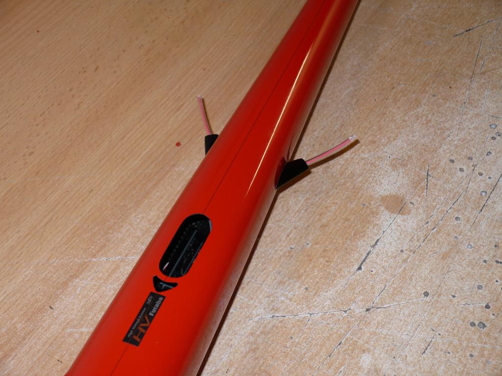

petertn píše:Takze, chvala bohu trup nie je uhlik, ale aj tak sa mi nejako nechce riskovat a davat antenu do trupu ... nemate nejake linky,obrazky ... na tie zralocie plutvicky? Ide mi aj o uchytenie ...
Ja to mám na drzáka takto: http://www.elektromodely.sk/mach/P5210044.JPG
Konce antén zvonku sú k trupu prilepené priesvitnou páskou.

jj, Lacko, dobre sa riesi Futaba, ja tam mam Hitec torpeda ... asi pouzijem nejake zarezane laminatove trubky ...

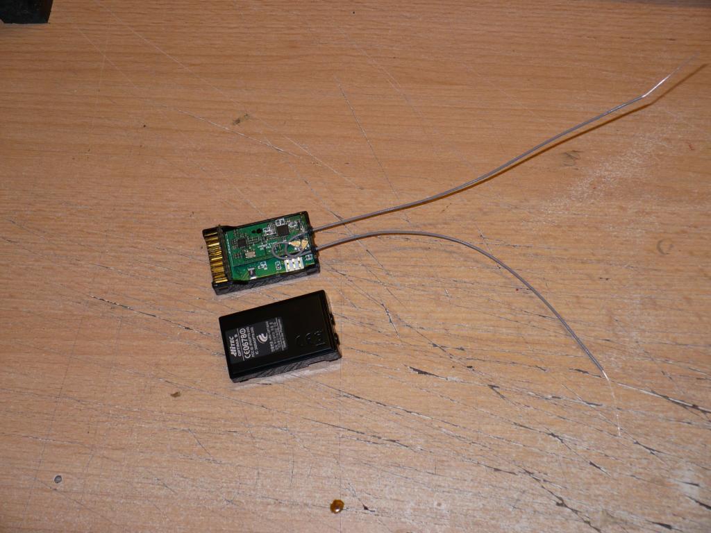

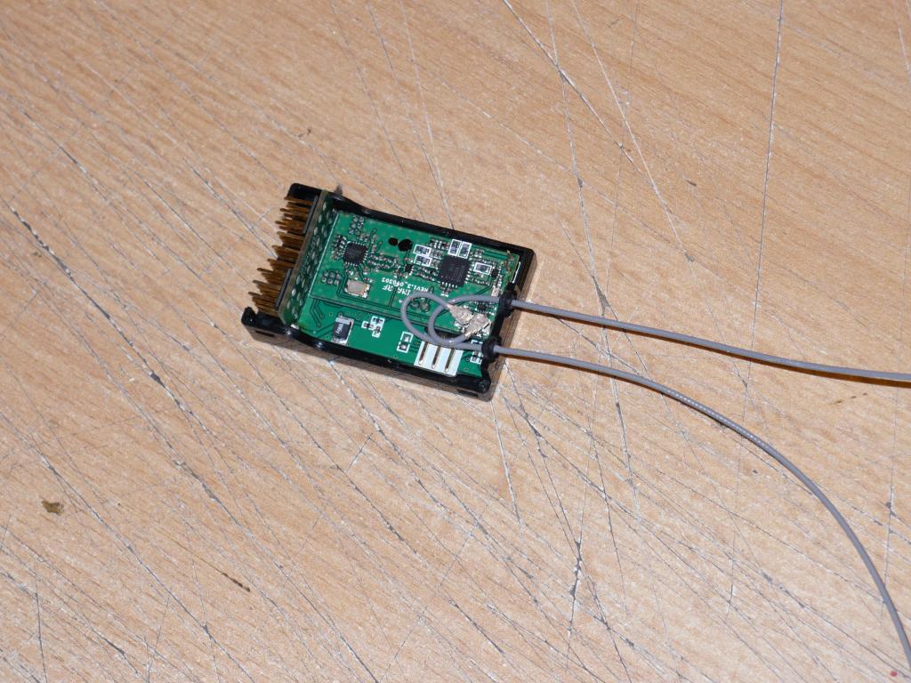

No za prvé to zasmrštím ala Jeti přijímače. Správnou smršťovačku má www.horejsi.cz.
No a pak na to natáhnu chirurgickou kanylu...ta je z polyuretanu. A je to. Ta kanylka zabraňuje ostrému zlomu....a tím je to věčné.
No a taky si občas vybrousím taková křidélka...na výstup antény.

Takhle ..
No a kolega Jirka už má data do frezy a již existují i přesné, frezované...Ale!! jen pro naši potřebu.

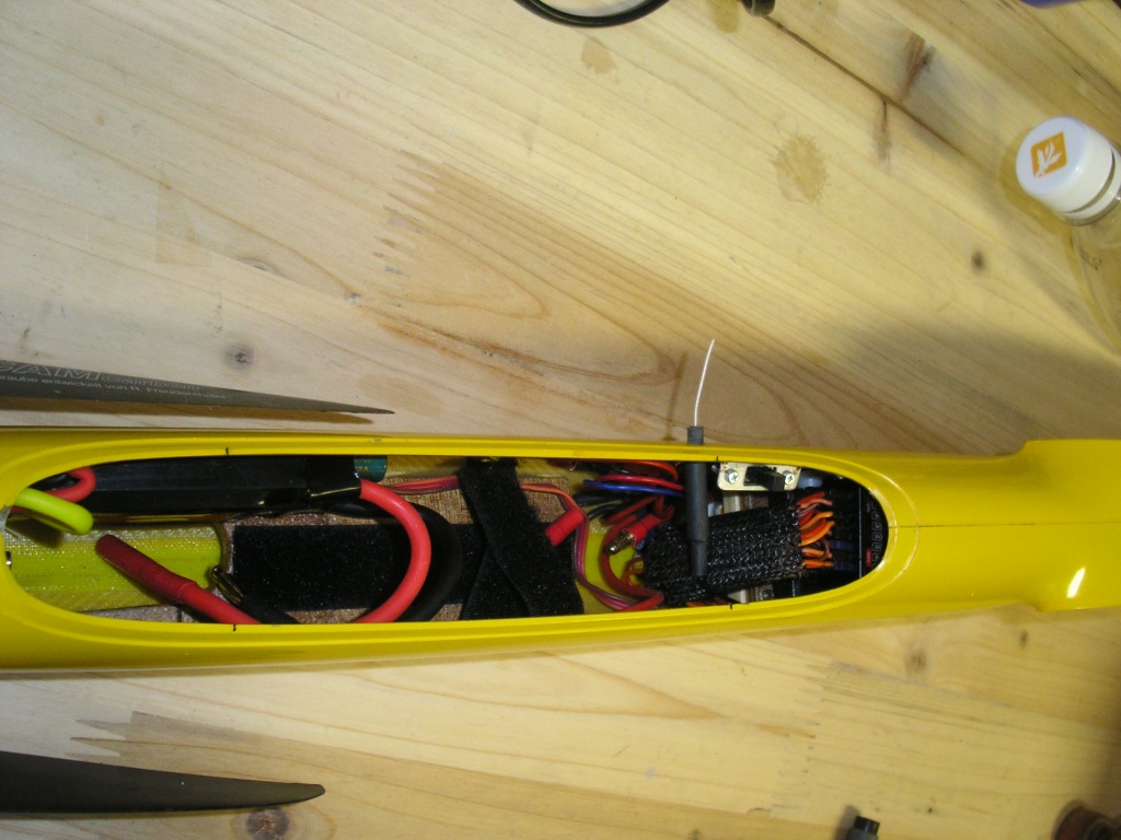

Já mám v Alcorovi jednu anténku uvnitř trupu, podélně s osou, co nejvíc vzadu. Poloha je přesně definovaná trubičkou zalepenou na spodku trupu, do které se anténa nasouvá při montáži přijímače. Druhá je venku, viz foto. Výhodou je, že lze bez problémů "uklidit" před zasunutím trupu do přepravního obalu. Akorát je vhodné nezapomenout ji vyndat zpět před dalším lítáním :) .
Funguje to bez problémů - Alcor má 3,60m a létal jsem s ním na hranici rozumné viditelnosti.
Vyměňovat anténky zatím nechci, přijímač je ještě v záruce.

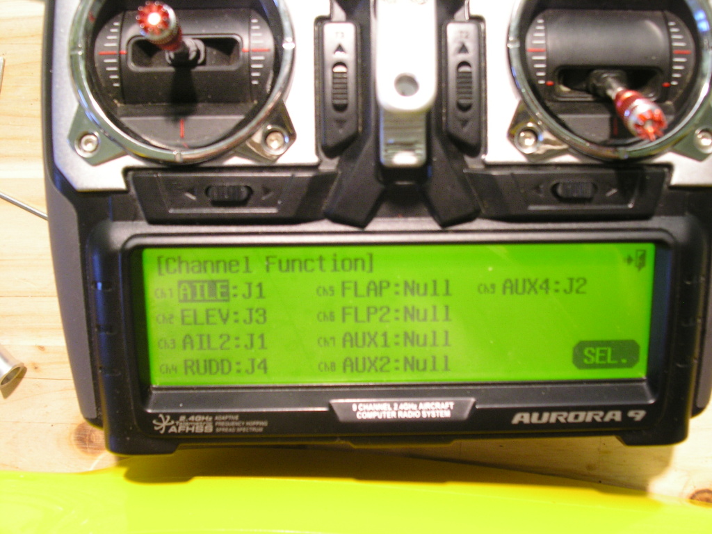

graup15 píše:jaké ideální je rozmístění výstupú z rx na serva pr F3X model.?
Tzn...např..1k...křidélko, 2k...Vop...,3k..plyn..atd.
Díky
Nevím, zda je to rozložení ideální, ale funguje...
Klapky jsou řízeny přes letové režimy, Plyn je na Ch7, a je dle aktuálního režimu kopírován z AUX4. Páku plynu - J2=AUX4 - používám ještě v režimu Landing na butterfly. A je tam na vypínači Throtle Lock při všech režimech.
Ale to rozložení není povinné, spíš jak je kdo zvyklý.

Dalibor, tie antenky su pekne, skoda ze nedosiahnutelne ... ale ako inspiracia staci. Este skusim pohladat nieco ako zralocie plutvy
