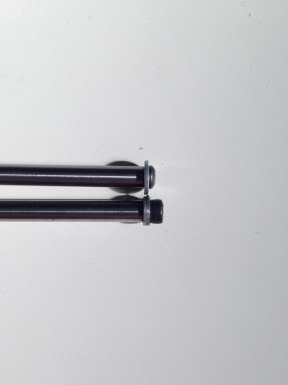

Díky :) tomu rozumím, není to má první heli :) jen si nechám poradit lidma co Protose mají. Co v gripech je a není nevím, ještě jsem to nerozdělával. Každopádně jedno ložisko v jednom z gripů nejde hladce a jde jako vy v krokách. Není to nic tragického ale do plynulosti druhé strany to má daleko. Takže proto se ptám co je to za hlavu. Zda se od sebe liší složením příčných hřídelí, podložek, šroubů,ložisek - pádlova, FB a jiná která se dá od MSH koupit. Nechci koupit něco co tam potom nebude sedět. Takže mi asi nezbyde nic jiného než že to rozdělám a poměřím.

Jo a pokud jde o délku trčení šroubu v gripu tak přilákám foto, myslím si že by to tak nemělo být. Ale třeba se pletu. Když se na to podívá člověk co protose má tak řekne, ano to je OK a nebo že je to moc.

Opravdu to máš stejně? Jaké listy osazuješ? Já zkoušel tyto Aligny http://www.rcmarket.cz/zbozi/vrtulniky-prislusenstvi/rotorove-listy/delka-400-mm-a-vice/425f-3g-carbon-fiber-blade10-mm.html a díky prodlouženému nosu u kořene listu jsme je tam nedostal, vadil vystrčený šroub. Zkoušeli jsme tam dostat i EDGE, SAB, LOGA a taky nic, špatný kořen listů & šroub utažený v příčné hřídeli. Jediné které tam jdou jsou ty Championy.

Jsem se zašel podívat do auta, heli vozím stále v autě. Hlavička šroubku je vidět, ale fakt že ne tak moc. Změřil jsem tloušťku podložky a má do 1,0mm Příčnou používám tuto:

Díky, stažený manuál už dávno mám. Mám karbonovou verzi, ale hlavu jinou než je v manuálu. Mám tu co je na fotce. Tuším že jsem ji ani na MSH nenašel. Moje hlava nemá ani otvory na šrouby kompenzátorů co se přidělávají táhlem k cyklice.

Tsisters píše:Jsem se zašel podívat do auta, heli vozím stále v autě. Hlavička šroubku je vidět, ale fakt že ne tak moc. Změřil jsem tloušťku podložky a má do 1,0mm Příčnou používám tuto:
http://bestbuymodel.com/detail.asp?idzbozi=610200000002
Super, to jsem potřeboval slyšet. Myslím si že tam majitel dal silnější podložky než tam mají být. Neměl jsem je vyšroubované, aby je mohl změřit, ale tipuji něco kolem 2-3mm, takže o takovou vzdálenost je posunutý šroub do prostoru gripu a o to se mi zmenšuje možnost osazení jinýma listama. Rozšroubuji gripy a změřím, dám vědět.

dej na pricnou srouby s kulatou hlavou a mas po problemu...

Takže pánové, objednal jsem originál šrouby, podložky, příčnou hřídel, ložiska a nestačím se divit. Původní majitel z mě neznámého důvodu osadil větším šroubem a podložkou. Viz foto. Takže se listy vlezou bez problému. To je pro info.

No dyt jsem to říkal :-D
