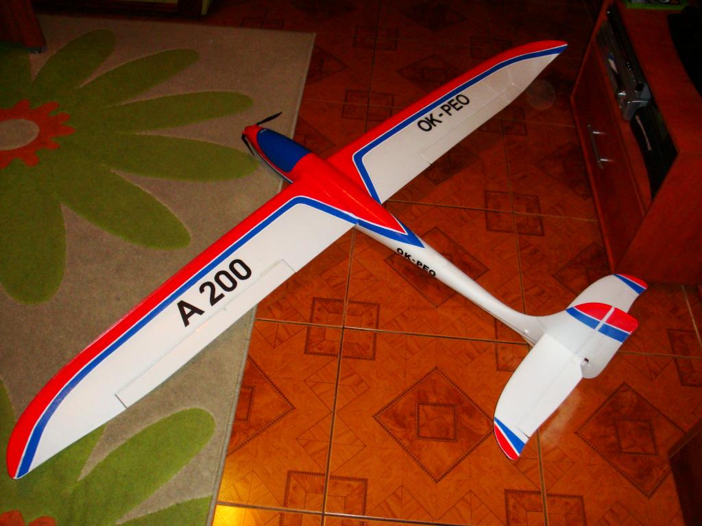

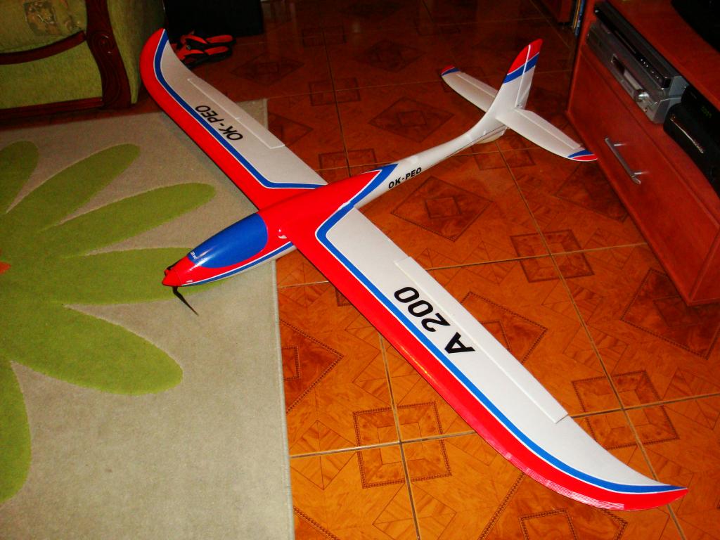

Trošičku jsem barevně upravil svého A200 (Sky Climber).Nemám rád odlízající samolepky

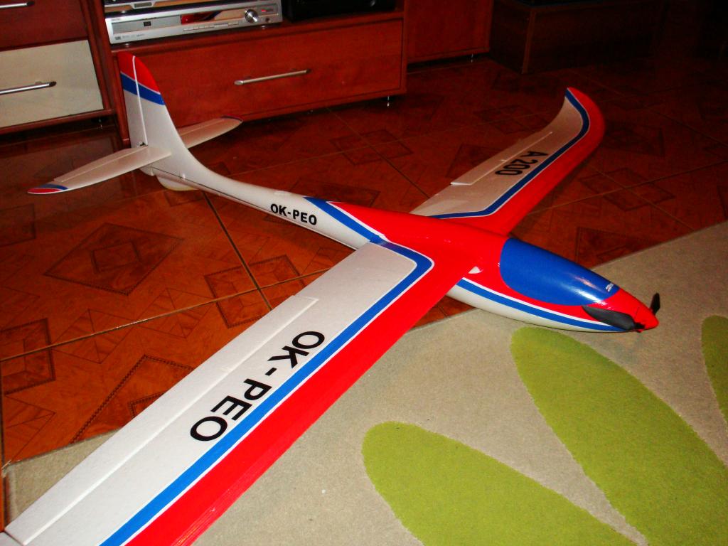

Předchozí úprava vypadala takto:

Pěkný to máš ... ta červená pěkně navázala na kužel.
Neztěžklo to moc?
Neztěžklo to moc?

PEO píše:Trošičku jsem barevně upravil svého A200 (Sky Climber).Nemám rád odlízající samolepky
Moc pěkný. Prosím tě, upravoval jsi nějak ten povrch (zdrsnění, odmaštění...). A pokud jsi odmašťoval, tak čím? Mám na A200 jednoduchou povrchovku (černé pruhy na křídlech a červený spodek trupu), ale leze to dolů (ten trup už je v podstatě bez povrchovky - měl jsem to přelepené skelnou páskou a když jsem jí potřeboval strhnout, tak barva šla kompletně s ní

Kluci,veškeré modely z EPP upravuji takto:http://www.rcmania.cz/viewtopic.php?f=118&t=42960
Malinko to je těžší,ale na letovém projevu to nepoznáte,je to jen pár gramů
Chce to si s tím pohrát,přetmelit One Time ,lehce přebrousit,důležité je to nakonec utřít tech. lihem.Barvy jsou vodou ředitelné ( Balakryl,Bakrylex,Modelcolor )
