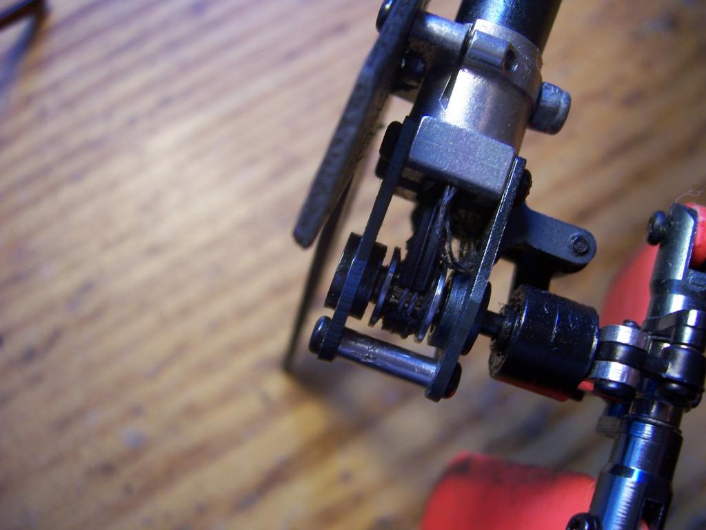

#505 Příspěvek od Tsisters »
Jo je to tak jak píšeš, kdybys ji dal v obráceném postupu, tak budeš mít vůli ještě větší. Dávám obrázek, jak je důležitá kontrola řemínku, podívej te se pozorně jak sotva drží na ocasní řemeničce, další baterka by byl jistý pád :lol:
