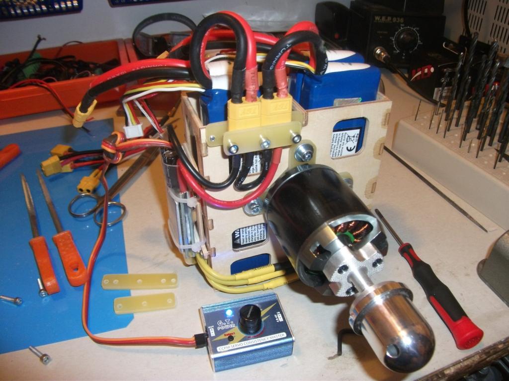

bighugo píše:... To vybroušení XT60 z boku je vychytávka na snadnější rozpojování? (Za předpokladu, že tento konkrétní kus konektoru už někde létal) ...
Nene, to bylo kvůli upevnění konektorů na motorové lože - ty imbusy procházely těmi drážkami:
(Pak jsem to předělal na červené dvojice 4mm "goldů")
