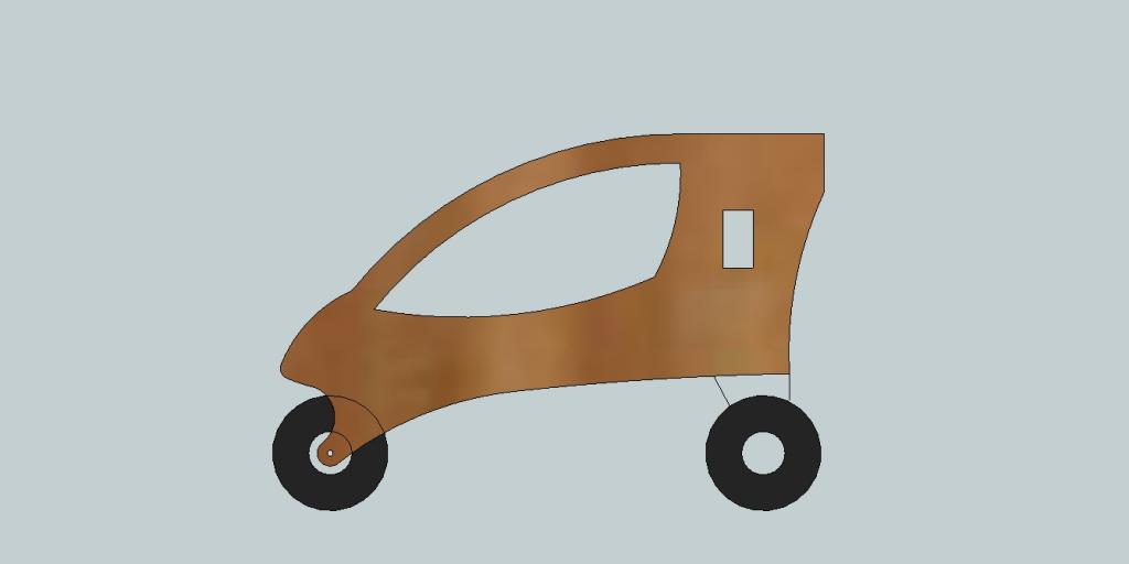

Jak tady tvoříte ty trojkolky- to ono se třeba nedá použít frézované šasí z překližky
Dá se něco takového pořídit, nebo by to zařvalo při pádu, nebo jak je to??
Jakože občas něco nakreslím v komplu, tak mě to napadlo už dávno.
Pro představu jak to myslím jsem v PC čmárnul jednu bočnici, prostě jenom dno, záda, kousek střechy. Vepředu mezi boky kolo a vzádu pásovina duralu. MR.
