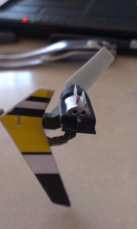

Daj foto chladicov

stanikg píše:Daj foto chladicov
Prikladam fotku folie, kterou jsem poskladal lepici stranou k sobe a prilepil k motorku a udelal na ni s pomoci klesticek dve nebo tri hrany, viz fotka. Totez jsem udelal na tyristor. Snad ti to pomuze.
