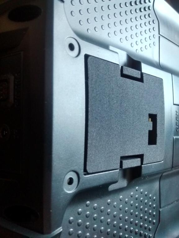

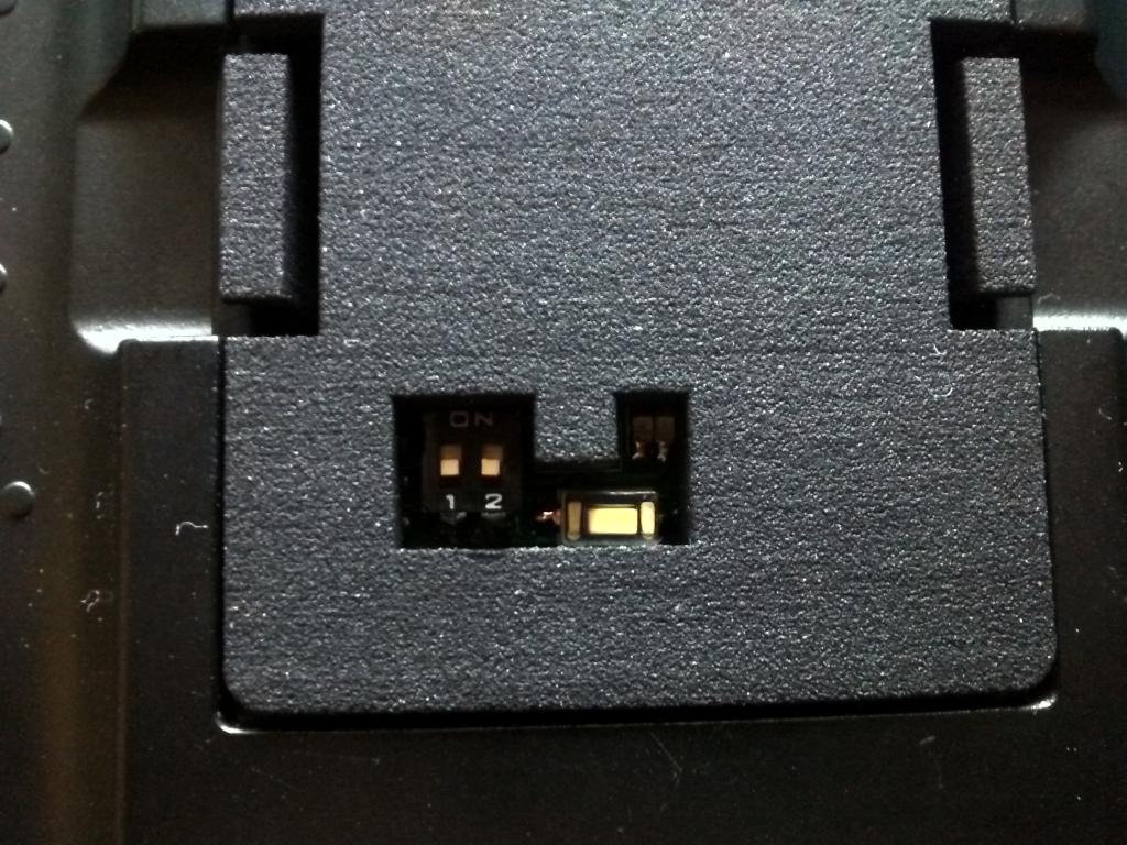

dlouho mi vrtalo hlavou proč má 9XR v šachtě konektor na připojení antény když neexistuje žádný modul který by jej dokázal využít a protože mi vyloženě vadila anténka DJT modulu překážející na zadní straně modulu, tak jsem se rozhodl jednat :)
Na eBayi jsem koupil kabel UF.L - MCX (cca 120Kč včetně pošty), z DJT modulu jsem vykuchal vnitřnosti, odpojil anténu, připojil kablík, ten jsem připojil do rádia, celé jsem to strčil do šachty v rádiu a nakonec jsem to celé elegantně "zabednil" záslepkou kterou jsem si vymodeloval a vytiskl na 3D tiskárně. Vše se zdá plně funkční; létám (bourám) pouze kolem hlavy, takže případné snížení dosahu (jestli vůbec) zatím neřeším...
Výsledek v příloze. Omluvte prosím sníženou kvalitu - focenou mobilem za špatného světla.

Přidám několik trošku lepších fotek. Pokud by někdo měl zájem o stejnou úpravu jako já, může si na stránce http://shpws.me/xGJh záslepku koupit (nejspíš drahé), případně si ze stejného místa stáhnout STL soubor a vyrobit si jej svépomocí.

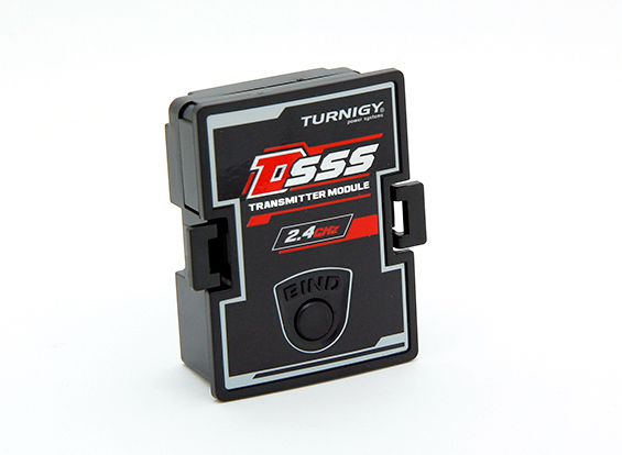

Tak je tu dlho očakávaný Tx modul (škoda že bez telemetrie)
Je to vlastne starý Turnigy DSSS v2 s pripojením na vnútornú anténu. (čas ukáže či budú aj iné)
http://www.hobbyking.com/hobbyking/stor ... tion_.html

Akorát, že tento modul není kompatibilní s FS/Turnigy přijímači B/V2 jelikož jedou na jiném protokolu AFHDS a tím se nejspíš zařadí obecně do kategorie méně používaných, protože když už někdo bude chtít levné řešení tak použije spíš modul FS-TM002, ke kterému je lepší výběr přijímačů a pokud bude někdo chtít přecházet a vyměňovat stávající přijímače FS/Turnigy B/V2 tak zas přejde spíš na něco lepšího třeba na Frsky.

DSSS je jen obecný název a každý výrobce má svoji vlastní verzi protokolu s využitím DSSS, která je obvykle nekompatibilní s jinými. Podle toho popisu je to zřejmě prastará verze protokolu DSSS od Flysky co měla FS/Turnigy 9X v dávné minulosti když začínala ještě ve verzi 1 a docela se to kritizovalo. Takže dle mého názoru je to slepá cesta zpět k horšímu příjmu. S protokolem DSSS od Corony to dle mého názoru kompatibilní nebude. Flysky zřejmě i kvůli horší spolehlivosti přešel na novější verzi protokolu AFHDS založenou na FHSS Flysky specifické variantě a u novějších Flysky RC souprav je nový protokol AFHDS 2 rozšířen i o telemetrii.
Nejsem si jist jsetli kvůli tomu budou dělat další samostatné moduly. Bohužel nelze moc ani očekávat, že by jiný výrobci co již vyrábějí samostatné moduly začali dělat moduly v těchto krabičkách. Namísto toho celkem zbytečného DSSS modulu měli dát do prodeje spíš jen prázdnou krabičku s konektory a ti kdo by chtěli by si do ní mohli přendat ať už střeva z modulu FS-TM002 nebo Frsky, Orange apod.
