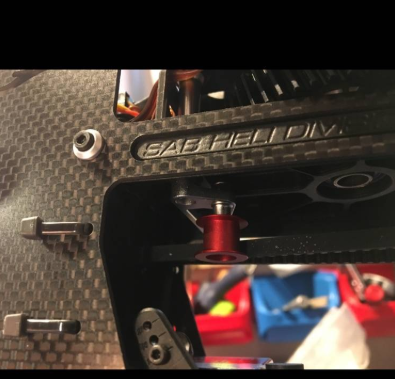

Elcobre2
Příspěvky: 223
Registrován: stř 14.01.2015 9:03
Re: SAB Goblin 500
#492 Příspěvek od Elcobre2 »
hele před cca měsícem jsem z Amain objednával díly a servo,bylo toho za cca 130 Usd.Domu mi to přišlo asi za 8 dní,celníci po tom ani neštekli.
TSA 600E,Gaui NX5,Gaui NX7,HD 502 all@SPIRIT,OXY3,OXY4MAX @IKONLOGO690,LA700 + nějaký ten eroplán
vasylp
Příspěvky: 519
Bydliště: Mlada Boleslav
Re: SAB Goblin 500
#493 Příspěvek od vasylp »
už jste někdo zkoušel napinak řemene na G500 pry pasuje tam paradně
JETI DS-14 / MAVERICK / Goblin RAW / Spirit / Phoenix /
vasylp
Příspěvky: 519
Re: SAB Goblin 500
#494 Příspěvek od vasylp »
tak pasuje tam dobře ale je tam k ničemu :idea: řemínek muže vyskočit a udělat paseku :x takže nedoporučuji mam to vyzkoušené :!:
