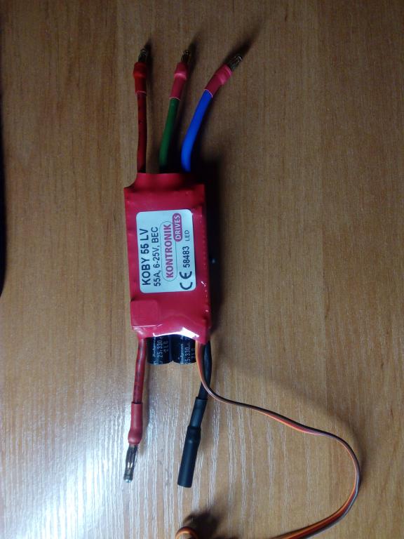

Mám už letos celkem dost nalítáno s pádlovým sniperem ve kterém jsem nahradil regulátor s odpáleným becem kontronik jazz 40-6-18 za nový KOBY 55 LV.Dvakrát ze zhruba 60ti startů se mi stalo že motor asi 3 vteřiny po zahájení roztáčení vypnul a asi za dvě-tři vteřiny zase naběhl a vše pokračovalo normálně.Rozhodl jsem se normálně odstartovat a proběhl let bez problémů.Bohužel jsem během toho krátkého výpadku motoru nezkusil zahýbat třeba cyklikou abych ověřil,jestli serva nebo zbytek fungují.Snad někdy příště dostatečně rychle zareaguju abych to ověřil.
Co by to mohlo být za problém? Při roztáčení vždy lehce pohybuju kolektivem abych našel co nejideálnější nulovou polohu aby model nenadskakoval nebo nebyl tlačen do země.Napadá mě třeba potenciometr plynu ve vysilači.Mohlo by třeba mžikové poskočení z nastavené hladiny governoru způsobit tento výpadek? Stávalo se mi to jednou za čas i s původním regulátorem ale tam už motor sám nenaběhl.Bylo potřeba znovu připojit baterii. V tom případě jsem usuzoval,že regulátor něco špatně vyhodnotil a vypnul. Ale tady nevím.
Monitor serv v T8FG při testování nevykazuje nic nenormálního.

Ještě se vrátím k tomu vypínání regulátoru při roztáčení.Dnes jsem si všimnul že po dolítání (při roztáčení opět chvíli vysadil) regulátor odblikává nějakou hlášku. Z manualu jde o tohle:
Extreme peak curent diagnosed.
Check lenght of cable,connektor and motor.
Speed- up slower.

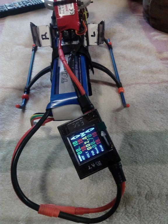

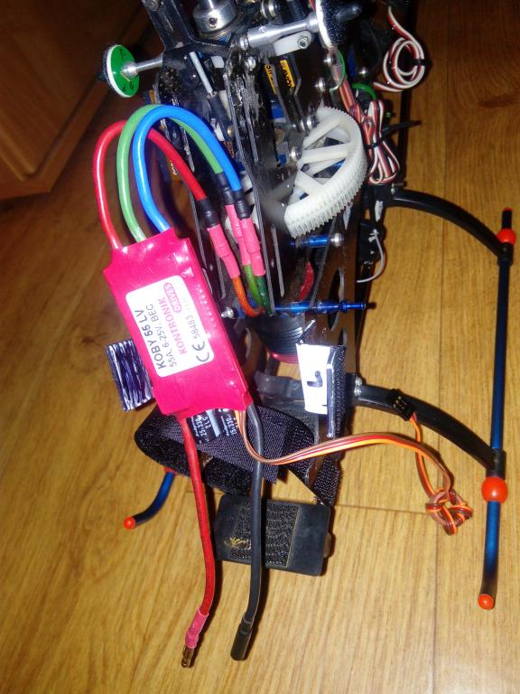

Takže nějaká špička. Kouknul jsem na kabely a napadlo mě že jsou dost dlouhé(jsou original nezkracované). KOBY 70 ma 4mm kabely ale tenhle KOBY 55 jen 2,5mm kabely.Zkrátil jsem co šlo od baterky i od motoru. Nevím jak správně pochopit SPEED-UP SLOWER. Snížit otáčky?
Zkusím změřit co se tam děje,jen nevím jaký vliv bude mít ta přidaná délka kabelů s vloženým měřákem.
Speed- up slower.

Dík.Rozběh je výrobcem nastaven na 12s a programováním vysilačem nastavit jiný nelze. Nenašel jsem žádný programátor kterým by to šlo změnit ale třeba progcardy(které KOBY asi nepodporují) mají těch 12s jako maximum.Víc už na nich nastavit nejde.
Uvidím jestli pomůže zkrácení kabelů a pak budu případně řešit dál.
