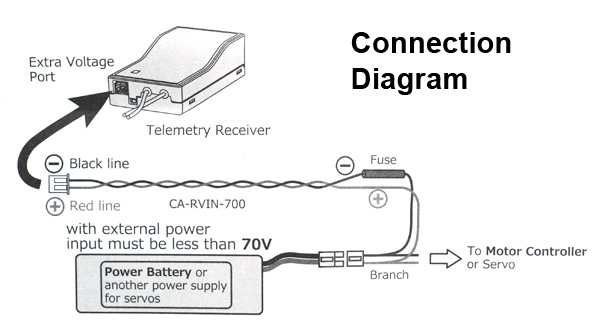

Futaba external voltage input - kam dať poistku?
#492 Příspěvek od Robin123 »
Zdravim, konecne mi dorazil kablik pre telemetricke meranie napatia baterie na Futabu.V navode je zobrazene, ze poistka sa dava na minusovy vodic od baterie.Nemalo by to byt nahodou umiestnene na + vodic? Aspon u autohifi to tak je :mrgreen: Zaujimave je, ze v texte zase spominaju umiestnenie na positive wire, teda plusovy vodic.... dakujem
Amper
Příspěvky: 5327
Bydliště: Plzeň, CZ
Re: Futaba external voltage input - kam dať poistku?
#493 Příspěvek od Amper »
U modelu nemas spolecnou zem (tj. zem pres kostru auta, prave jako je to u autohifi) takze bych dodrzel jejich doporucene zapojeni, nevis jak je to zapojene uvnitr
jindraj
Příspěvky: 1383
Bydliště: Praha, ČR
#494 Příspěvek od jindraj »
Ma to byt na minusovem. V textu je tisková chyba. Dokonce existuji dvě verze toho kabelu. Ten dražší od Futaby kde si to musíš letovat sám :) a pak ten o polovinu levnější od Robbe kde už je to sletované a tam je pojistka vletována právě do mínusoveho (černého) vodiče.
