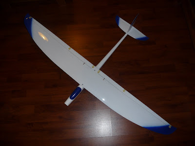

Tak dnes je ten slavný den, kdy k nám byl přivezen...
Obrázek je opět klikací.
Strčil jsem motor do čumáku a těžiště vyšlo asi v polovině hloubky křídla, takže to bude zajímavé - pravděpodobně vyjde baterka přímo do těžiště. Výsledná hmotnost bude opravdu přes 900g, snad to nebude problém.

tks píše:Tak dnes je ten slavný den, kdy k nám byl přivezen...
To je celouhlajz?.. :D
900g proč by to měl být problém? Spíš za to buď rád. Lehké hotlinery létají na prd..

graup15 píše:To je celouhlajz?.. :D
Křídlo je uhlíkové, trup a ocas je stejný jako u klasiky.
Hmotnost bude tak 970g odhadem, uvidíme. Za problém to nepovažuju, je to podle předpokladů.

tks píše:Hmotnost bude tak 970g odhadem, uvidíme.
Málo nás, málo nás. 950g mám na 19.8 dm2 ... a ešte furt je to plachťák. Kukni na Optimu II a Optimu III v galérii, to je "hot setup". Ocelot má plochy na rozdávanie, s 24.22 dm2 si fakt pri hmotnosti pod kilo nemusíš robiť problém, to sa poriadne z kopca ani len nerozbehne... hehe. :lol:

Dotaz na zkušené hotlineristy: Jak vyřešit vyosení motoru? Teď je vše v nule, mám to tak nechat? Na svých pomalých větroních mívám vyosení dolů velice podstatné, ale tady mi něco napovídá, že tomu bude asi jinak...

tks píše:Dotaz na zkušené hotlineristy: Jak vyřešit vyosení motoru? Teď je vše v nule, mám to tak nechat? Na svých pomalých větroních mívám vyosení dolů velice podstatné, ale tady mi něco napovídá, že tomu bude asi jinak...
Nie som skuseny hotlajnerista, ale z mojej skusenosti asi tolkoto:
Vsetko som musel ladit a oproti odporucaniu alebo vyrobcom zalepenej prepazke to bolo treba obvykle potlacit. Davam 2 stupne vpravo, os motora nastavim tak, aby pomyslene v predlzeni pretinala zadnu pomocnu spojku kridla a po zalete doladujem potlacenie podlozkami.
U Lynxa od DSModel oproti vyrobcom zalepenej prepazke som musel potlacit az o 3 stupne. U ASWcka som skoro kvoli vyrobcom zle osadenej prepazke rozbil lietadlo, tam som isiel 4 stupne nahor oproti povodnemu vyrobku.
"Vse v nule" je dost osemetny vyrok ... co je to "v nule" (co je vztazna rovina)?
Moj tip: na uvod by som dal 2 stupne doprava a v zvislej rovine nastavil os motora pretinajucu odtokovku. Podstatne na zalet je, aby pri uchopeni lietadla prstami cca v tazisku (to je podvedome ked chytis lietadlo, aby Ti nepadalo na cumak ani na chvost) nebolo citit na plny plyn klopivy moment, ale iba tah. A potom dovypodkladal podla potreby.

No, v nule jsem to myslel tak, že pokud trup postavím na čumák, tak:
1. Stranově nula je evidentní
2. Potlačení nějaké zásadní není, prostě ten trup je kolmo nahoru
Momentálně je to připraveno na kužel 36mm. Ale uhlíkové pásnice končí asi 1cm před koncem trupu, takže se asi skutečně předpokládá, že se to má zhruba o tolik zkrátit a použit kužel 38mm.
Docela by mě mrzela představa, že si to přesně zabrousím a doposuju kužel a potom budu podkládat motor a nebude to takové profi.

tks píše:Docela by mě mrzela představa, že si to přesně zabrousím a doposuju kužel a potom budu podkládat motor a nebude to takové profi.
Tip:
- najprv zalepím prepážku minimálnej hrúbky. Osadím, zalietam.
- podľa podkladania, keď som s vyosením spokojný, zbrúsim došikma ďalšiu prepážku na finálnu hrúbku tak, aby bolo vyosenie ako treba.A buď ju použijem iba ako podložku (Proxima) alebo ešte aj zalepím (plánované pre Volcano).
Vetroň s nesprávnym vyosením liete ZLE a NEDÁ sa to ničím opraviť. Ale to vieš sám.
