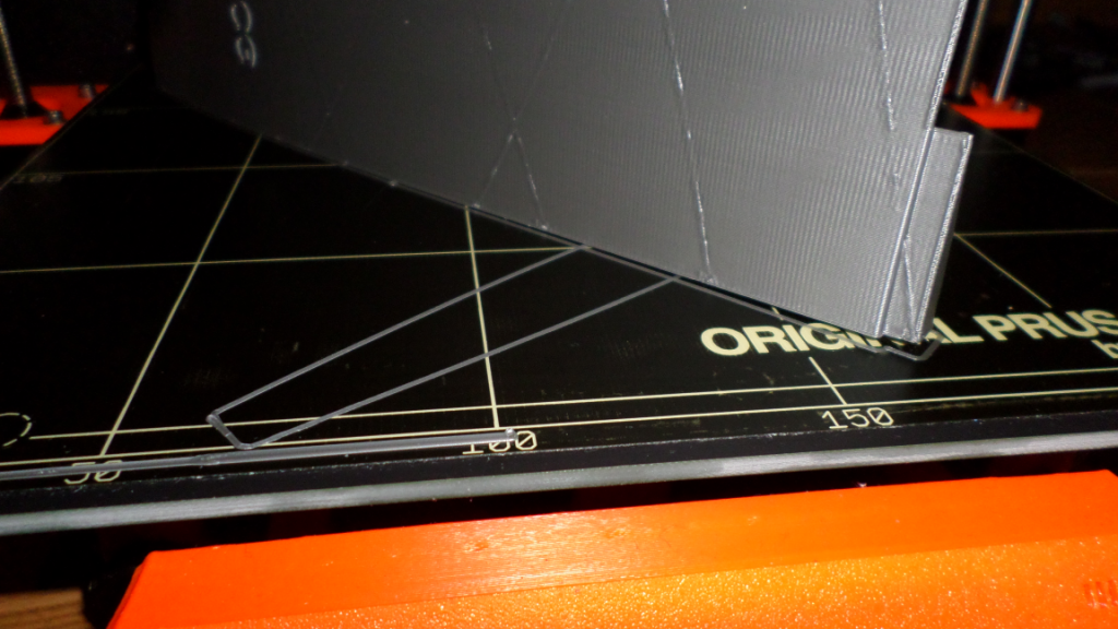

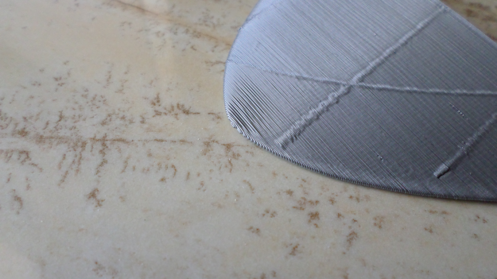

Muj poznatek pri tisku s PLA ... pri tisku samostatnych dilu koncu kridelek u Spita od 3DLab, jsem zaznamenal problem z obr.1, ale nebyl vsak patrny pri tisku cele sady dilu najednou. Problem nastaval pouze u konecku a v mistech, kde tiskova hlava prejizdi neustale za sebou a vytistena vrstva o sirce 1 perimetru, se tak nema cas ochladit a zborti se. Vyresil jsem to snizenim rychlosti posuvu na 80% a nastavenim ofukovaciho ventilatoru na 60%. Nastaveni se tyka PrusaMKII. Vysledek je prefektni na obr.2 Mozna to nekomu pomuze ...

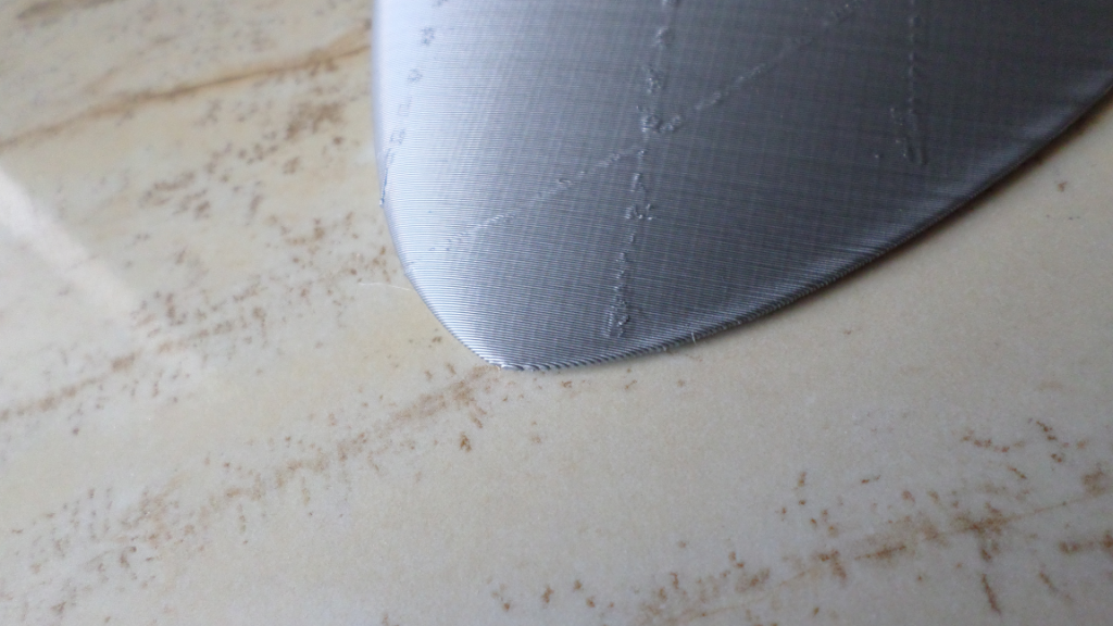

Ahoj vsichni. Narazil jsem na problem ... smrstuje se mi vytisk :) ... no proste se mi to na koncich krouti a zveda, coz demonstruje zasunuty skirt ... nevite nekdo co s tim, co nastavit jinak? Tisknu z PLA na 100% chlazeni extruderu, a 0% ofukovani. Teplota je nastavena z gcodu souboru ... 230/60. Predem dekuji za kazde podnety.

No já mám Teda skoro u každého kusů zvednute malinko konce, začal jsem používat kores a je to lepší, zkoušel jsem i lak na vlasy, ale netrefil jsem asi ten správný :)

ross4435897 píše:Ahoj vsichni. Narazil jsem na problem ... smrstuje se mi vytisk :) ... no proste se mi to na koncich krouti a zveda, coz demonstruje zasunuty skirt ... nevite nekdo co s tim, co nastavit jinak? Tisknu z PLA na 100% chlazeni extruderu, a 0% ofukovani. Teplota je nastavena z gcodu souboru ... 230/60. Predem dekuji za kazde podnety.
dokonale odmastit podložku, osvědčil se isopropyl alkohol a kuchyňská houbička z té drsné strany ...

ross4435897 píše:...Teplota je nastavena z gcodu souboru ... 230/60. ....
Není to moc? Běžně tisknu na 220/45°C ... podklad modrá podložka z HK nebo úplně obyčejná hladká maskovací páska z drogérky...

#479 Příspěvek od stepacz »
Chce to trochu vic rzplacnout prvni vrstvu, zkus to snizit o 0.1-2mm (pred zacatkem tisku diladeni Z osy na LCD panelu) u kridel to chce trochu vic nez u normalnich tisku ( je to uvedeno i v navodu atd)

Myslim ze rozplacly je to az dost ... sirka skirtu je 1mm, ale vyzkousim to odmasteni ... diky vsem!
