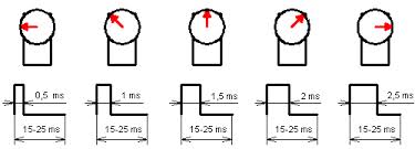

Tak že rozdiel 200 us (1500 vs 1300us stred) by my dalo napr. toto servo na jednu stranu iba polovičnú výchylku? (chod)
Prevádzkové Cestovanie: 40 ° / na jednej strane pulz cestovanie 400us
http://www.hobbyking.com/hobbyking/stor ... 3_Sec.html
Tak to by my už niekedy chýbalo. (záleži od použitia) Tak si to políčko radšej pri budúcom flashovaní zaškrtnem.
Inak Ďakujem!

Nebavime se tu o PWM?

Reagoval jsem na Martina pise sire pulsu coz by melo byt PWM, nebot PPM a CPPM je to same tzn sdruzeni vice kanalu do jednoho.

Já u toho serva nevidím nikde udaný střed. Těch uvedených 0.13s je rychlost.
Většina serv se motá kolem 1500us, Některá Hitec 1600us, některé Futaba jsou mírně pod 1500us.
Na výše uvedeném obrázku je opravdu PWM, ale to samé platí i pro PPM případně jeho digitální varianty.

To servo bolo iba, ako príklad. (ako tam aj píšem) Že keby malo stred tých napr 1300us. (netvrdím, že má) Išlo my iba o to či som to dobre pochopil.
