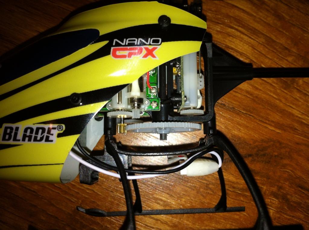

Ahojte,
Poridil jsem si Blade nano CP X a dnes jsem s nim poprve "lital" bohuzel po cca 4 baterce jsem mel tezsi pad a upadlo mi hlavni ozubene kolo (a je u stredu praskle) nicme drzi pohromade. Nastrcil jsem ho zpet na hlavni hridel a jeste chvilku lital, ale potom opet upadlo..
Heli mam novou tak ji jeste moc neznam a proto nevim jak tam to ozubene kolo vubec originalne drzelo? Bylo tam jen tak narazene? nebo i prilepene?
Nebo jsem pri tom padu ztratil nejaky jistici krouzek?
Posilam aktualni "po padovou" fotku pro info.
Prosim o radu jak ozubene kolo pripevnit / ci jaky nahradni dil objednat abych mel heli zase v puvodnim stavu a mohl zas litat?:)
Diky vsem za rady
ICi

Ozubené kolečko je tam jen nasazené (stačí kouknout do anglického návodu a máš jasno ) a co si pamatuju, tak bylo trochu zezpoda zalepené černou tavnou hmotou, ta mě upadla, tak jsem to zapatlal tavnou pistolí 8)

iicii píše:Ahojte,
Diky vsem za rady
ICi
to hlavní kolo malinko(hodně malinko jen ze shora aby tě nenapadlo to zalepit po celý styčný ploše :!: ) zakápni vteřińákem aby při větší ráně zas povolilo a nezničilo se
náhradní kolo má označení BLH3306
