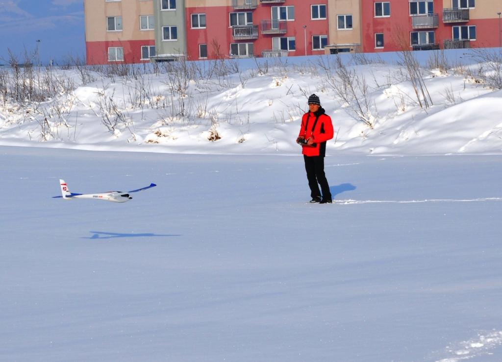

Přistání na Velikonoční pondělí, plochy na přistání všude kam se podíváš 8)
