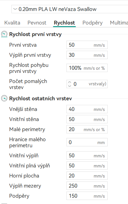

Tak hlásím, že pomohlo snížení rychlosti vnějšího perimetru z 200 na 120. Měl jsem to z "osvědčeného profilu" pro tento LW filament, 7 dílů se vytisklo skvěle, ale ten osmý dělal to síťování. Děkuji všemza podněty :-)

Tak to tě čeká ještě dlouhá cesta !!!
Tohle je moje nastavení LW

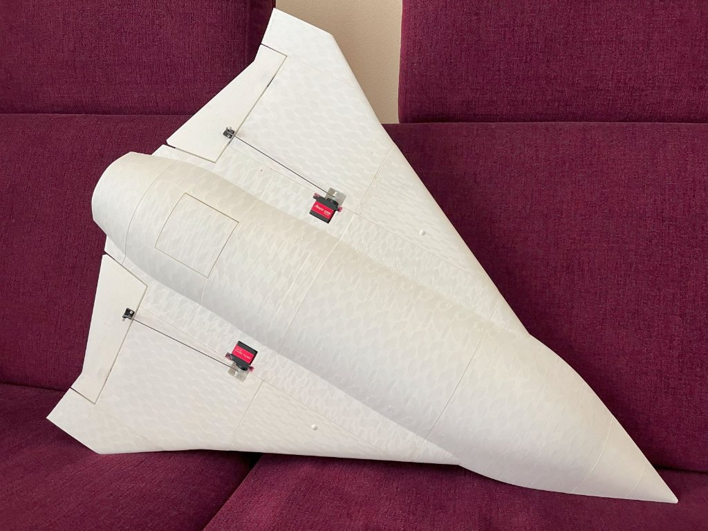

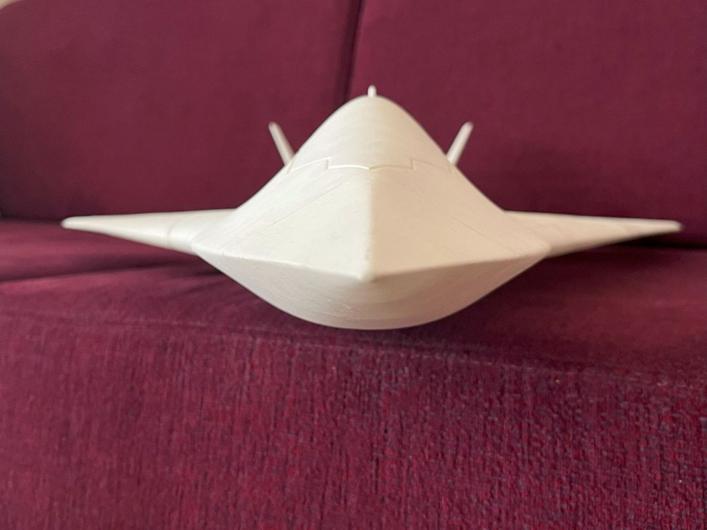

Mám hotového jeta FA/XX, stíhačka 6-té generace :-)
Zde tiskové soubory: https://cults3d.com/en/3d-model/gadget/ ... fAJDFU2IBj
Tisk z LW-PLA od 3Dlab, 1 perimetr, výplň většinou 4% Gyroid (vertikální stabilizátory 5%), někde 4% 3D plástev.
Letovka včetně baterie 4s 1300 674g.
Bude to lítat určitě moc hezky, soudě podle dostupných videí na Youtube - teda pokud to přežije zálet.
Dmychadlo "XFLY-MODEL 50mm 12 Blades EDF Ducted Fan with 4S 2627-KV4600 Brushless Outrunner". Zvuk má famózní, nic neřve, motor není slyšet, jen hlasité foukání a svištění vzduchu - to mě moc mile překvapilo, ve vzduchu s dopplerovýmefektem to bude paráda.
Serva Power HD2215S, přijímač FrSky SR8 Plus.

Letová videjka jsou hodně dobrá. Jsem zvědav co o tom napíšeš po letových testech.
