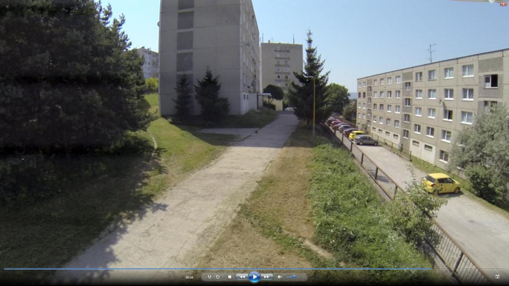

nemal som ten klasicky jello efekt, obraz je stale stabilny. robi to len oproti slnku a pouzil som 1080p a 50 snimkov za sekundu. obraz sa mi nedeformoval, len mam tam jemne pruhy (ako na obrazku). dal som tam tie najemnejsie silenbloky, uz to bolo lepsie. skusim este dat 60 snimkov za sekundu a uvidim...

tomi79rv píše:nemal som ten klasicky jello efekt, obraz je stale stabilny. robi to len oproti slnku a pouzil som 1080p a 50 snimkov za sekundu. obraz sa mi nedeformoval, len mam tam jemne pruhy (ako na obrazku). dal som tam tie najemnejsie silenbloky, uz to bolo lepsie. skusim este dat 60 snimkov za sekundu a uvidim...
To moc nevypada na Jello od vibraci, ale spise na klasicke Jello od CMOS snimace GP kamery. Ja jsem ale mockrat sel proti slunci, a nesetkal jsem se s tim. Zenmuse ani moc vibraci do GP jiz nepousti.
Neco podobneho jsem jiz zaznamenal (na te fotce to neni moc rozeznatelne), ale nedelalo to jen proti slunci, v tom miste to bylo vsude, evidentne jsem vletl do nejakeho asi VF ruseni, po poodletnuti trochu dale to zmizelo.
Nicmene vim, ze rada lidi na RCgroup to resila, pomuze bezpecne ND (neutralni/sedy) filtr (napr. s GP adapterem od Snake River Prototyping), v pripade instalace na GP na Zenmuse (presne vyvazene) musis ale opet vybalancovat nejakou protizatezi na druhe strane GP (napr. Sugru apod.)
Jakou barvu tech bumperu jsi dal ? Bile ?

ako pises zenmuse je presne vyvazena na gopro, preto sa ani nema nic davat na kameru. no a zase tam davat protivahu je riesenie do ktoreho nechcem ist. malo by to funfovat 100% i bez toho. mozno tie motory viac prenasaju rezonancie, ako by mali a chcelo by ich vymenu. rozmyslal som aj nad tym, ked som daval tie ochranne ramy na vrtule, ci vtedy nejak inak mohli dosadnut tie motory na miesto (dve skurtky sa menili pri kazdom motore). kazdopadne pri antivibracnej doske z telinku som nemal vobec tieto neprijemne rusenia v obraze. uz su v tom strasne peniaze a ono by som cakal, ze to bude fungovat na 100% :)
Asi jde o Rolling shutter effect. Bude se projevovat u svislých ploch. (a dělá to i u dražších zařízení)
http://www.youtube.com/watch?v=Qp_65IQ9U-Q
můžeš si na sídlišti vyzkoušet vodorovné pohyby (z ruky) s různým nastavením rychlosti. Pokud musíš snímat na sídlišti snaž se netočit a nalétávej dopředu. (ty vlnící se otočky vystřihni)
a není to jen vlnění paneláků
http://www.youtube.com/watch?v=17PSgsRlO9Q
nad krajinou Ti to pruhovat nebude - vyvaruj se rychlého otáčení kolem komína - to se bude vlnit vždycky a nepomůže ani deska od telinku - je to věcí snímače.

Dag2B3 - ty myslis nieco ine ako ja :) musim prilozit svoje videa, aby bolo jasnejsie v tom. na tomto videu su tie pruhy proti slnku (asi od 52 sekundy to zacne), ked to otacam smerom na slnko. [youtube]http://www.youtube.com/watch?v=4UVE7OEyvf4[/youtube]
tu zase mam uz pouzite antivibracne dosky (asi od 11 sekundy je zaber proti rannemu slnku) a ziadne pruhy sa nekonaju : [youtube]http://www.youtube.com/watch?v=_-i_tDF1ttE[/youtube]
nainstaloval som si zenmuse a zase som mal tieto pruhy vo videu...

Mě se tyto pruhy taky občas objeví ve videu když letím proti slunci. Ale je to nepravidelně. Já si myslím, že to může takhle blbě házet odrazy , nebo odlesky z vrtulí když je zrovna nějak nevhodně nakloněná kamera vůči slunku a vrtulím. Ale samozřejmě může to být i jinak...

Podle těch videí od Tomiho to ale vypadá na slunce. Kdyby to bylo rušení - bylo by i v záběrech mimo slunce. Navíc proč na jednom videu pruhy jsou a na druhém ne? Všimněte si stínů. Na tom kopci mají lidé dlouhé stíny a slunce bylo níž. V záběrech proti slunci se slunce objevuje a jsou vidět i lens flares. Na Plešici je slunce evidentně vysoko a zřejmě se proti slunci potká kmitající stín od vrtulí s rychlostí závěrky videa. Jediná pomoc je natáčet ráno, nebo navečer (ale to někdy nejde :-)

dnes som testoval to vlnenie oproti slnku (9:30). test dopadol tak, ze priame slnecne svetlo je OK! ak sa mierne natocim oproti slnku a slnecne svetlo prechadza cez niektoru z vrtul pred kamerou, tak to zacne vlnit. vybraciami to teda nie je, ani priamym svetlom. treba sa vyvarovat tomuto uhlu, aby vrtule nerusili dopad slnecnych lucov na objektiv :)
