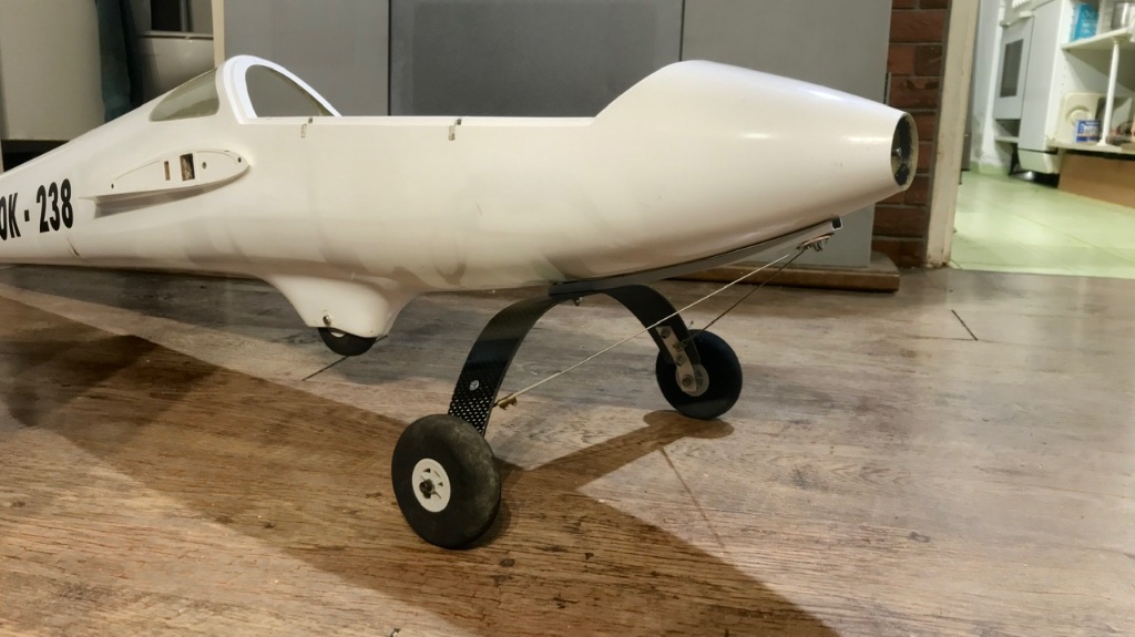

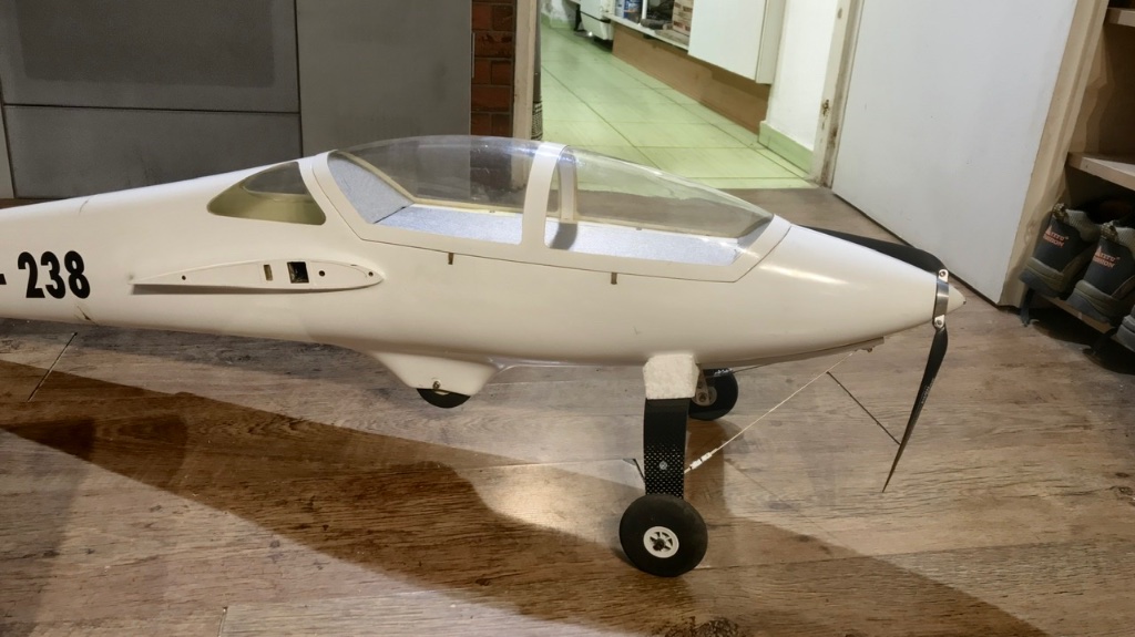

Zhruba po 10 ti letech jsem se pustil do reinkarnace 3m kompozitového foxe, který ted prošel fází zásadního odlehčení, na Ranou už nejezdim a na místních Berounských boulích je každej gram dolu dobrej .
nic méně rád bych ho byl schopný provozovat i za bezvětří v termice, což při startu neuběhnu ani po odlehčení tak jsem se pustil i do reinkarnace startovacího odhazovacího podvozku--používal jsem ho i kdysi na rané,fungoval, ale byl duralový betální a docela těžký, tak dělám jiný lehčí, který by na lehčí ero mohl stačit.--základ, zlomený uhlíkový z jiného modelu.
Dám se tedy pár fotek, plus nějaké základní info, pokud by to bylo pro někoho zajímavý, vysvětlím co a proč.
V principu je značná nevýhoda odhazovacího vozíku, že při startu je ero těžké na čumák, jednoznačná výhoda, vozík je při startu pevně spojen s modelem--i když to při startu drncá, model z podvozku nespadne.
tady prvních pár fotek a já jdu zase kutit a lepit abych mohl zitra do vzduchu, alespon takový je zatím plán.

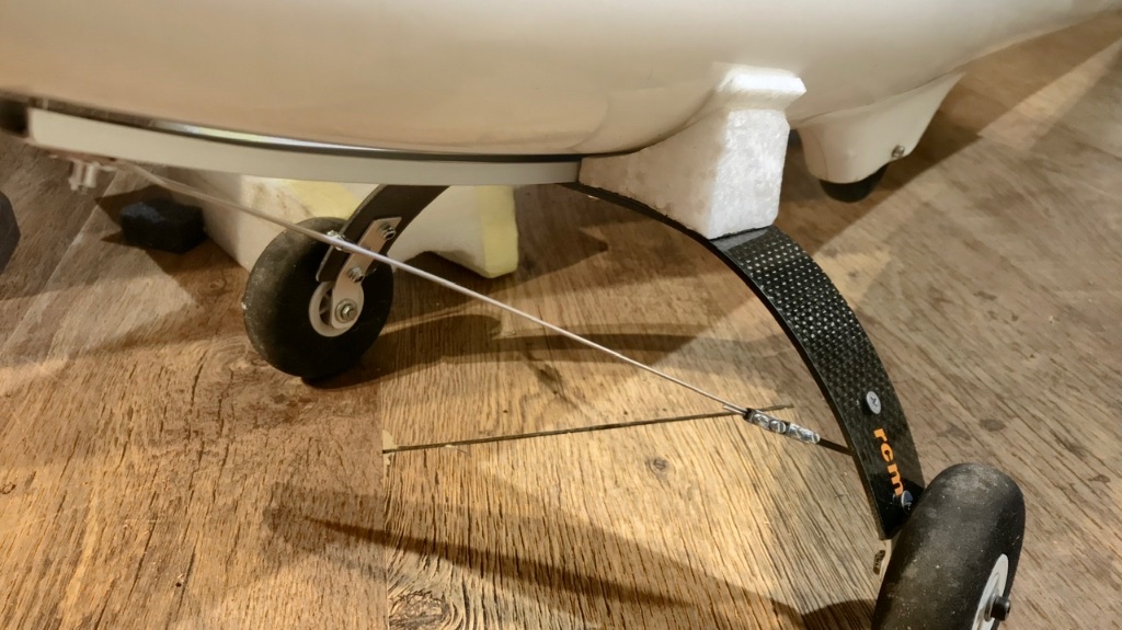

tak mám hotovo, zítra rozhodne počasí, ještě pár fotek

Na tom asfaltu z kopečka tak max po 10 metrech naprosto plynule. Puvodní duralový podvozek byl těžší a vyšší, taky to šlo, ale musel jsem mít hodně přitaženou výškovku a když už se to odlepilo od země hned to mělo tendenci hodně kolmo stoupat--asi větší problém než ta váha byl ten větší uhel náběhu křídel, jak je ten podvozek hodně vepředu, při rozjezdu se nezvedne ocas, takže nic nic a pak to vystřelilo jako raketa, ted je to paráda,udělal jsem pár startu , všechny stejný, naprosto bez problému.
Ještě ladím padáček se stuhou, chce to určitě dlouhou stuhu, pokud by podvozek zapadnul třeba do kukuřice a spíš jen cosi jako padáček co by ho brzdilo, pokud by padal z joo veliký výšky. Ten padáček opravdu jen pro --kdyby náhodou někdy něco, protože v praxi když jde vše jak šlo ted, spíš si musím hlídat neodhodit ho dokud je model ještě příliš nízko země----odhazuji odhadem tak do výšky 2m což se padák stejně neotevře.
Video mám jen starý s tím duralovým na Rané. ale na videu se to zdá stejný, jiný je to jen ohledně kvedlání s výškovkou--ted už jen počkám až se odlepí.

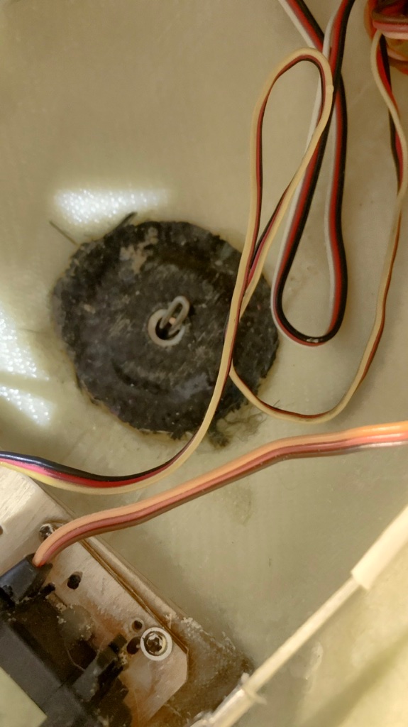

Možná jsem to přehlédl, ale jak drží ten podvozek v trupu?

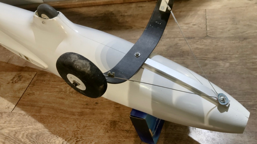

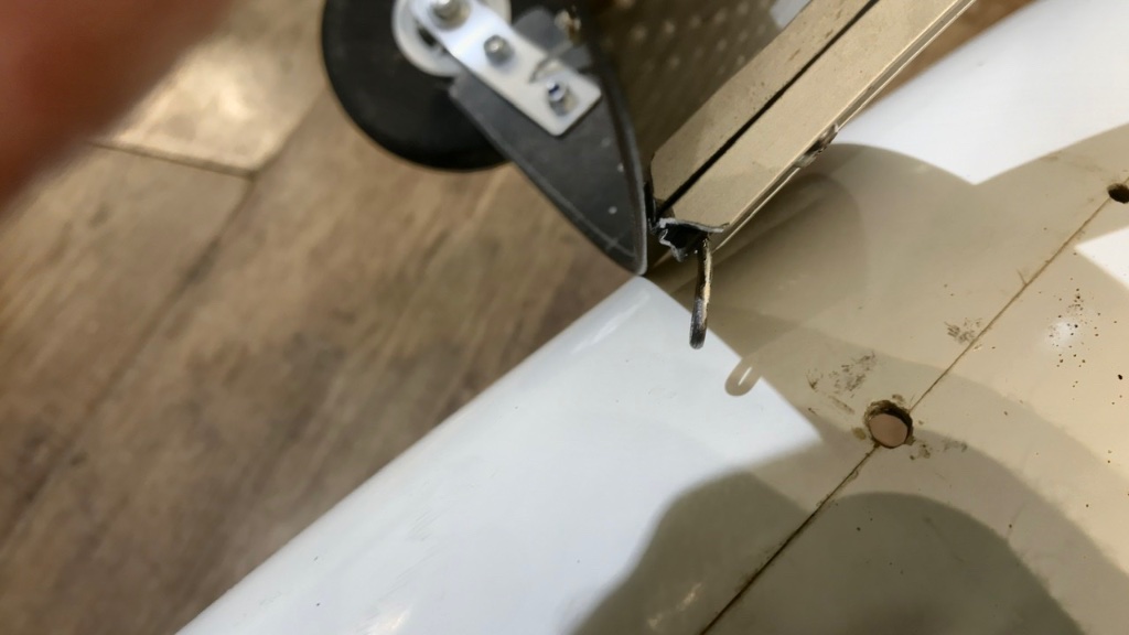

janch píše: ned 26.01.2025 21:37 Možná jsem to přehlédl, ale jak drží ten podvozek v trupu?
vzadu je zaháklej do dírky v trupu a vepředu je zaháklej taky přez dírku v trupu pro klasický aerovlek kdy se nepoužívá kulička, ale je na konci vlečný šnurky na tenčím pro sichr trhacím provázku jen očko--do toho očka zajíždí přez servo zevnitř trupu třeba cyklodrát ---stejný princip jako lanovod, tím řeším i to vypínání podvozku.
Fotky během chvilky dodám.

Ještě další
Při prvních startech doporučuji počítat s tím, že model bude možná těžší až hooodně těžkej na čumák tak mít nějakého pozorovatele který bude hlídat kam padá ten podvozek, já kdysi hned o ten první podvozek přišel bo jsem ho odhodil až hodně vysoko jak jsem byl z modelu těžkýho na čumák rozhozenej a v tom stresu absolutně neměl šanci řešit kam padá, repektive ve snaze se ho konečně zbavit jsem ho odhodil nad křovim, ve kterém jsem ho už nenašel---měl jsem na tom prvnim jen krátkou nijak barevně výraznou stuhu bo teorie byla taková---odstartuji a při pruletu ho odhodim--no ani náhodou, model těžký na čumák jsem držel na výškovce co to šlo a byl jsem rád, že jsem vubec rád.
