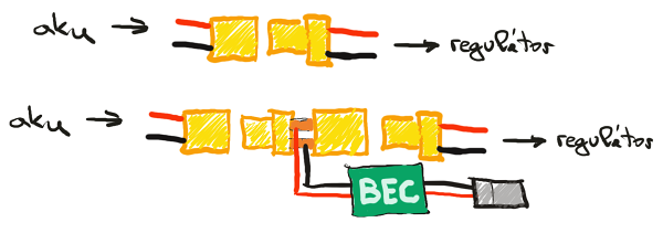

Zbynda píše:jestli tedy nemyslíte kameru připojit s rozdvojkou na silový konektor.
Ne rozdvojkou, ale odbočkou. Dva konektory XT spájené proti sobě a vyvedený kablík k malému BEC a konektoru JR, na který připojuji kameru. Je jedno, jaký má aku balanční konektor, mohu takovou odbočku vložit do kteréhokoli svého modelu s aku 2S, 3S. 4S, 6S. Na servový JR konektor mohu připojit cokoli, co vyžaduje napájení 5V.

Libor píše: Ne rozdvojkou, ale odbočkou. Dva konektory XT spájené proti sobě a vyvedený kablík k malému BEC a konektoru JR, na který připojuji kameru. Je jedno, jaký má aku balanční konektor, mohu takovou odbočku vložit do kteréhokoli svého modelu s aku 2S, 3S. 4S, 6S. Na servový JR konektor mohu připojit cokoli, co vyžaduje napájení 5V.
