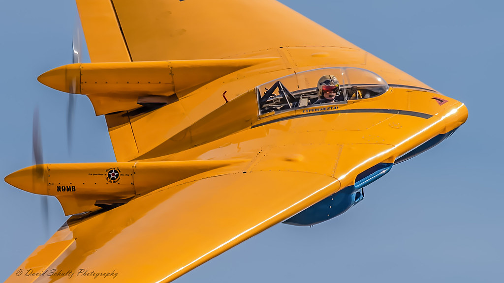

Nelaboroval jsem, vycházel jsem rovnou z N9MB (snažil jsem se o polomaketu) a líbí se mi to i u ostatních mých křídel, jsou tím jiná než ty tuny dalších :-)

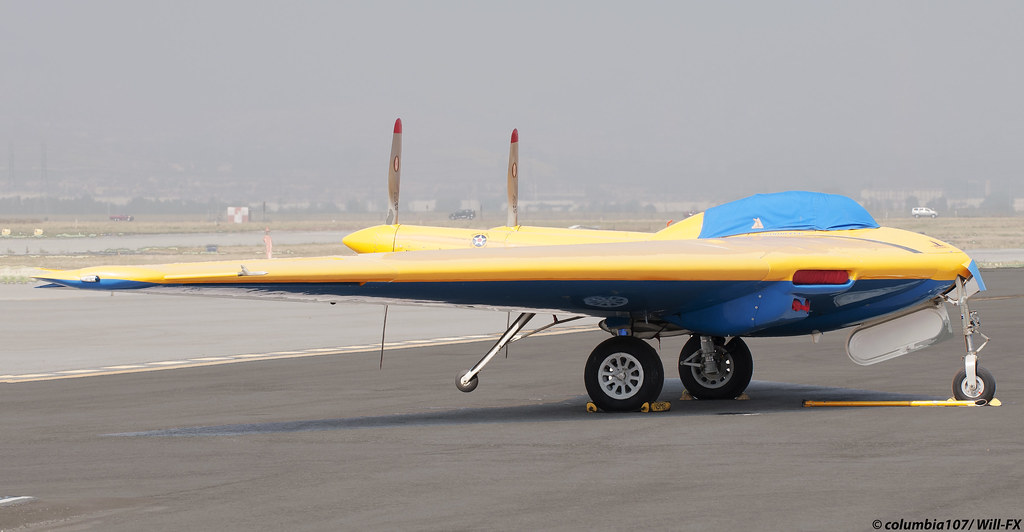

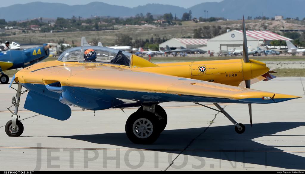

Tady je to dobře vidět, vrtule v rovině odtokovky by měly konce listů už hodně blízko k zemi a to ještě potřebuje při startu a přistání natáhnout, jde to k zemi ještě víc:
Asi to nebude jediný důvod, ale jistě jeden z významných.
No nakonec i tady :-)

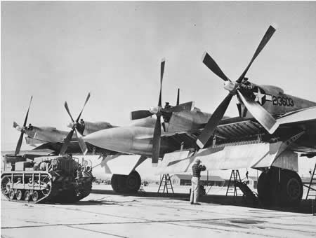

Dokonce museli použít opěrné kolečko:

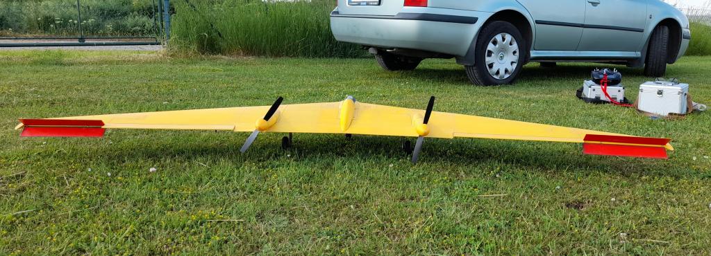

Našel bych ještě jeden dobrý důvod. Menší riziko při odhodu, že bude vrtule jyrrymu čechrat chlupy na hřbetu ruky. :mrgreen: Když už si udělal "odhozové madlo" a hází to zespodu za střed.
Další podařené křidélko, že se nevleze do haly, myslím vůbec nevadí. :wink:

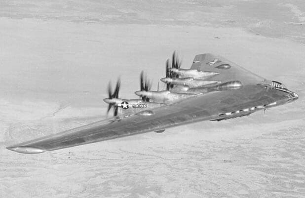

jyrry píše:Tady je to dobře vidět, vrtule v rovině odtokovky by měly konce listů už hodně blízko
Ta XB-35 měla podle fotek zespoda a přední nohy, co jsou na netu, umístěný Wasp Majory hned u náběžky. A podle očouzení od výfuků byly oba vedle sebe a navíc uprostřed mezi vrtulema. Tak mě vychází, že na odtokovku do pylonů vrtulí musel být několikrát zalomený kardanový hřídel. To není asi úplně ideální řešení, není k tomu někde na netu něco bližšího?

Obrázek se mě nepodařilo transportovat, ale motory byly uprostřed křídla v ose s vrtulemi. vpředu byly mimo osu turba a výfuky byly před motory mimo osu.
Tady je to vidět: (kresba je skoro na konci přílohy)
https://www.secretprojects.co.uk/thread ... 969/page-2

Aha, díky za info. Ty vypoukliny jsem považoval za dekly hlav motorů a ony to jsou turba. Takže o 180 st otočenej systém jako u P-38.
