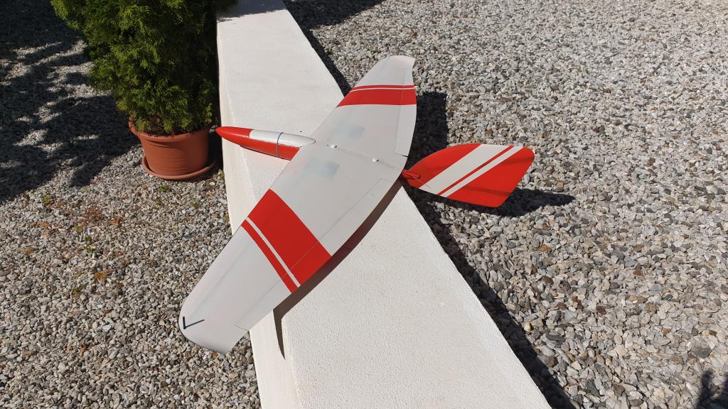

chtel bych se zeptat jestli je mozne u 4-servoveho samokridla pouzivat "vyskovku" take jako brzdu? Vyklopit ji dolu o 90°, kompenzovat to kridelkami nahoru. Bude to u samokridla fungovat? Ma smysl se o to pokouset?
Jedna se o DLG, rozpeti 1,5m.
Diky.

S brždením bacha. Když natažením "zabrzdím" Xenii nebo Arabelu tak sice nespadne do šturcky ale vydá se dolů po dráze připomínající schody.

ZS-Man píše:Zdravim,
Diky.
Záleží na poměrech ploch, šípovitosti a umístění na křildle.

Nasel jsem nejake vzory 4servovych samokridel, takze ty rozmery bych asi zhruba okoukal. Sam to vypocitat asi nedokazu. Ale prave nikde nevidim zminky o tom jestli a jak pouzivaji i brzdy.
Odhaduji spravne ze to bude mit co delat s klopivym momentem? Kdyz budou mit klapky(brzdy) velkou plochu, tak uz to kridelkami nedokazu vyrovnat, kdyz malou plochu, tak to sice bez problemu vyrovnam, ale budou neucinne?
Vypadat to bude priblizne takto (viz foto), pouze zvetsene na rozpeti 1.5m a bez pokusu o winglety na koncich kridla.
Ma tedy smysl u takovehoto modelu nejak resit vyklapeni brzd na plnych 90° ? Prozatim bych to videl tak, ze je zkusim udelat dlouha cca 2/5 rozpeti, zbytek budou kridelka. Hloubka cca 25%, profil je PW1211.
Diky.

ZS-Man píše:Ma tedy smysl u takovehoto modelu nejak resit vyklapeni brzd na plnych 90°?
Osobně si myslím, že to fungovat může jen za předpokladu, kdy klapky budou mít menší plochu než křidélka aby křidélka vyklopené nahoru ještě umožňovaly nějaké řízení. Ale i tak to asi bude bez stabilizace páky ocasu hodně nestabilní. Otázkou je co je předmětem výzkumu. Zjistit, "že to jde" a nebo to "jen" používat. V prvním případě to bude běh na dlouhou trať než se to podaří zkrotit a najdeš funkční poměr mezi velikostí klapek a velikostí křidélek. Ve druhém případě bych asi zvolil jiný typ brzdy.

Jde o to, ze 2servove DLG samokridla mam uz 2 (rozpeti 90cm a 120cm), chci zkusit udelat jeste dalsi (vetsi) A chci vyzkouset 4 servove kridlo. No a kdyz uz tam budou 4 serva, tak mne zajima jestli by melo nejaky smysl pouzit ty klapky jako brzdu a resit vyklapeni na plnych 90°?
Velikost klapek bych proste nejak odhadnul, zmensovat je mohu vzdycky.
Jenom proste nevim, jestli to treba neni uplna blbost, treba to u samokridel z nejakeho duvodu takto nemuze fungovat. (opravdu nevim)
Ale jestli je tato konfigurace realna a je sance ze ten brzdny efekt bude znatelny, a zaroven se z toho nestane kus neovladatelneho prkna, tak bych to rad vyzkousel.
V akci jsem to jeste nevidel, proto se ptam na nejake prakticke zkusenosti. Ale ani teoreticke rady nejsou k zahozeni :-)
