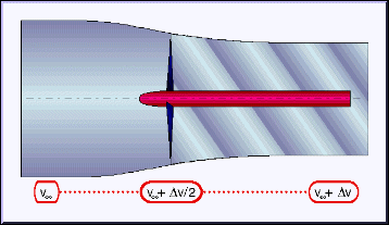

Atto píše:Rozdiel v činnosti prvej a druhej vrtule je ten, že prvá vrtuľa sa "zarezáva" do čistého - nezvíreného - nerotujúceho vzduchu.
Keby druhá vrtuľa nebola protibežná, tak jej príspevok k ťahu tejto dvojice by bol mizerný. Dôvod je ten, že druhá vrtuľa sa "zarezáva" do urýchleného a navyše rotujúceho vzduchu (oboje vďaka prvej vrtuli). Ak by obe vrtule boli rovnako-bežné, tak uhol nábehu listov tej druhej by bol veľmi malý a jej príspevok k celkovému ťahu by bol minimálny.
Ale ak sú vrtule protibežné, tak to už je iné kafe: druhá vrtuľa sa tiež "zarezáva" do urýchleného a navyše rotujúceho vzduchu (pod uhlom α), ale v protismere. A tak je uhol nábehu jej listov nie menší, ale väčší a preto je jej príspevok k celkovému ťahu oveľa významnejší.
Druhá vrtuľa navyše spôsobí "narovnanie" (ideálne úplné a ak nie, tak aspoň čiastočné) rotujúceho vzduchu.
A prečo nás trápi to, že vzduch za (prvou) vrtuľou rotuje?
Lebo jeho smer a teda aj ťah nie je v ose pohonu (a teda modelu), ale je pod určitým uhlom. Keď tento vektor rozložíme (pán Pytagoras nám s funkciou cosinus α rád pomôže), tak jasne vidíme, že čím väčší je uhol, pod ktorým sa rotujúci vzduch odkláňa od pozdĺžnej osi, tým menší je ťah vrtule.
Ale ak nám druhá - protibežná vrtuľa rotáciu vzduchu "narovná", zistíme, že aj príspevok ťahu prvej vrtule vzrástol.
"Narovnať" rotujúci vzduch u vrtuľového pohonu je problém, ale u dúchadiel (EDF) sa to bežne robí: pozrite sa na tvar a zošikmenie krídeliek statora.

StrycAlois píše:Pakliže vzduch za vrtulí je sic urychlen, ale jest také rotující, nezpůsobí odstředivá síla rotace to, že vzduch se rozeběhne spíše do stran, než-li dozadu?
Áno, na urýchlený ale aj rotujúci vzduch za vrtuľou isto odstredivá sila pôsobí.
Ale aby sa "rozutekal" do strán, tak tomu by bránil (relatívny) podtlak, ktorý by vznikol v osi vystupujúceho prúdu vzduchu.
Aby som to odľahčil: ak by sa všetky molekuly rotujúceho prúdu vzduchu rozutekali do strán, tak by v "jadre" prúdu vzniklo vákum.
Ale to sa asi sotva stane.
Takže tam vznikne boj medzi odstredivými silami a (relatívnym) podtlakom a výsledkom toho je zvírenie vystupujúceho prúdu vzduchu. Pričom niektoré "pramene" výstupného prúdu vzduchu smerujú naozaj dosť do strán, než aby smerovali dozadu.
Schválne si ešte raz pozri toto video - a sústreď sa na ľavý obrázok:
https://www.youtube.com/watch?v=_QvPslL ... tu.be&t=10
Ak však protibežná vrtuľa rotáciu výstupného prúdu vzduchu zastaví (rotujúcemu vzduchu udelí rovnakú mieru proti-rotácie, výsledkom je nerotujúci prúd vzduchu), tak (v ideálnom prípade) žiadne odstredivé sily (spôsobené rotáciou) neexistujú a výstupný prúd vzduchu nemá dôvod rozbiehať sa do strán.
Viď pravý obrázok na spomínanom videu.
Smeruje tak priamo dozadu a všetka energia pohonnej jednotky je využitá na dopredný pohyb modelu a nie na nepotrebné rozháňanie vzduchu do okolia lietadla (modelu).
Výsledkom je, že pohon tandemovou dvojicou protibežných vrtúľ má väčší ťah, je efektívnejší a je možné dosiahnuť vyšších dopredných rýchlostí lietadla (modelu) ako pri jednej vrtuli alebo dvojici rovnakobežných vrtúľ.

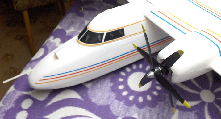

Na základe práve tohto vlákna sme práve dokončili konverziu pohonu jedného v podstate už odpísaného modelu na pohon dvojicou Kontra-prop jednotiek.
Takže naša vďaka za inšpiráciu patrí zakladateľovi vlákna Awandalorovi, ale aj ostatným, ktorí opakovane prispeli nejakou tou hodnotnou informáciou - Igorovi B, Jyrrymu, Soaronovi, ale aj všetkým ostatným diskutujúcim.

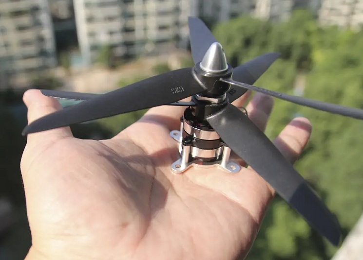

Poháňajú to dva kusy tohto:
Dosť sme si dali záležať aj na vyvážení vrtúľ.
Našťastie pri troj(a viac)-listých je to jednoduchšie ako u dvojlistých.
Zvuk pohonu - obidvoch jednotiek, keď to beží naplno, je famózny - rozumej neobvyklý.
Zvuk nemôžem ponúknuť, ale vzhľad áno:
Bližšie o modeli a konverzii jeho pohonu je tu:
http://rcmodely.cevaro.sk/index.php?id= ... ra-quattro
