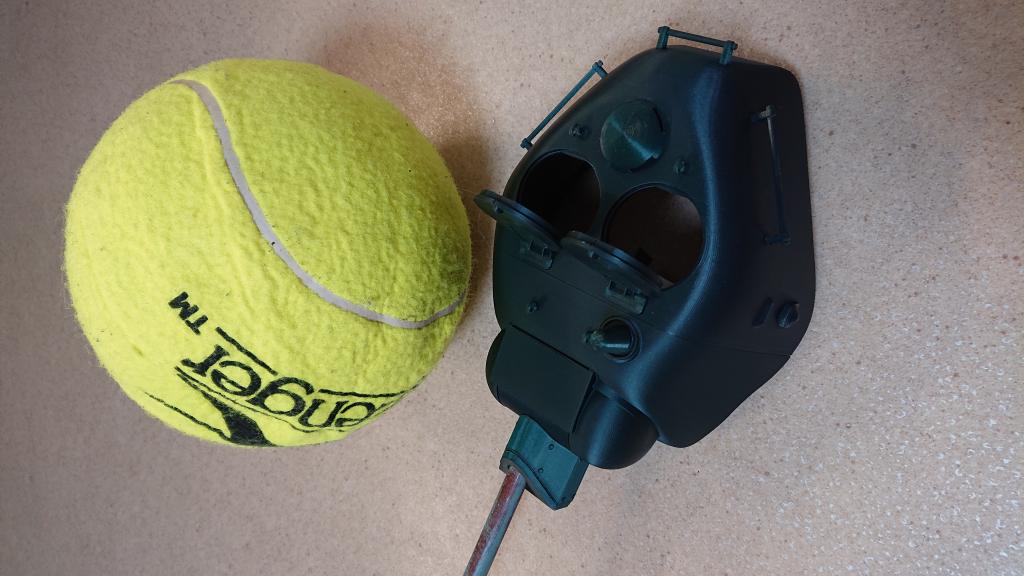

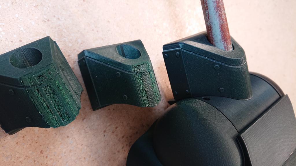

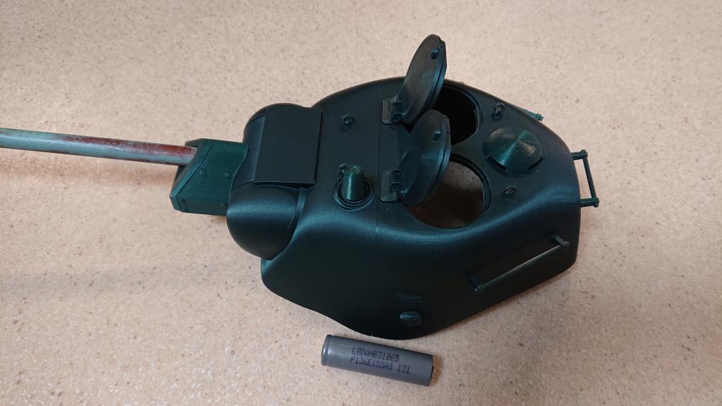

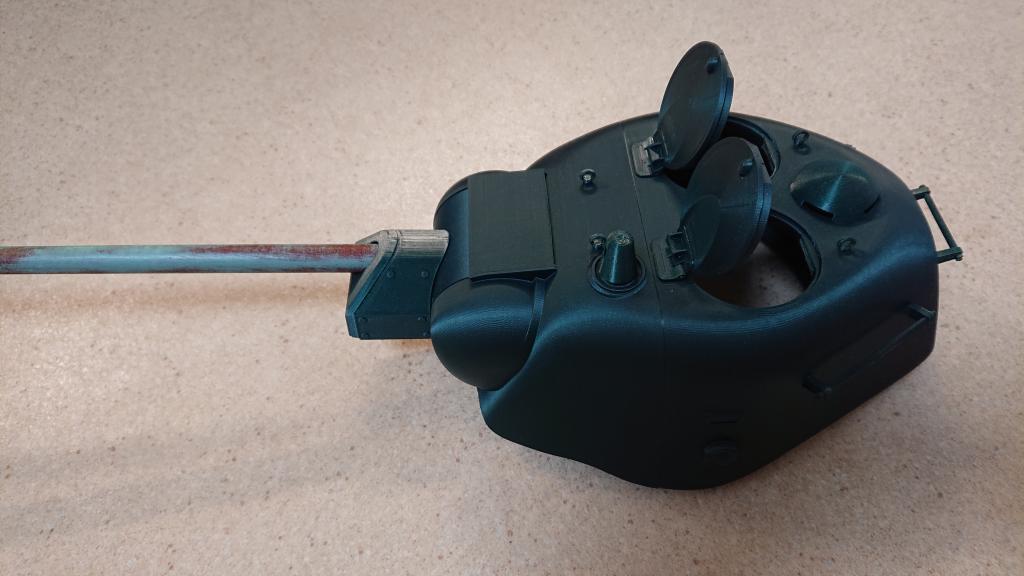

Tak jsem se do toho pustil. Zatím věž. Měl jsem štěstí, že jsem našel kuželovou trubičku velmi vhodně padnoucí do věže.
Trošku jsem se učil ve sliceru pracovat s variabilní výškou vrstvy, ale nakonec jsem se to naučil....
Pocity jsou naprosto super. Je to jako kit pro naprosté začátečníky. Taková ta řada Revell kinder, kde má model 10 dílků, lepidlo a žádnou barvu.
Jestli otevřou v pondělí Lešany, tak si tam zajedu s metrem.

Re: Iosif Stalin 1 - 3D tisk
Tak to jsem rád! A je to zmenšené na polovinu?
Návod bude brzy hotov, a půjde do světa.

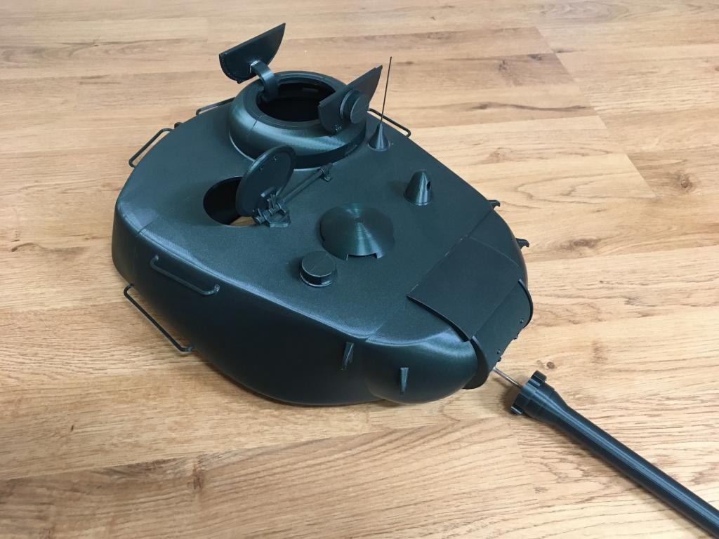

Daruji kompletní vytištěnou věž na IS-1, osobní odběr Praha Skalka, nebo za poštovné.
(případně piju Becherovku
Velmi pěkný tisk celkem cca 65 hodin (no jo, samochvála, jasně).
Stačí doplnit servo a dotisknout zbytek IS-1.
V případě vážného zájmu pište sem, ať je jasné, kdo je první.
