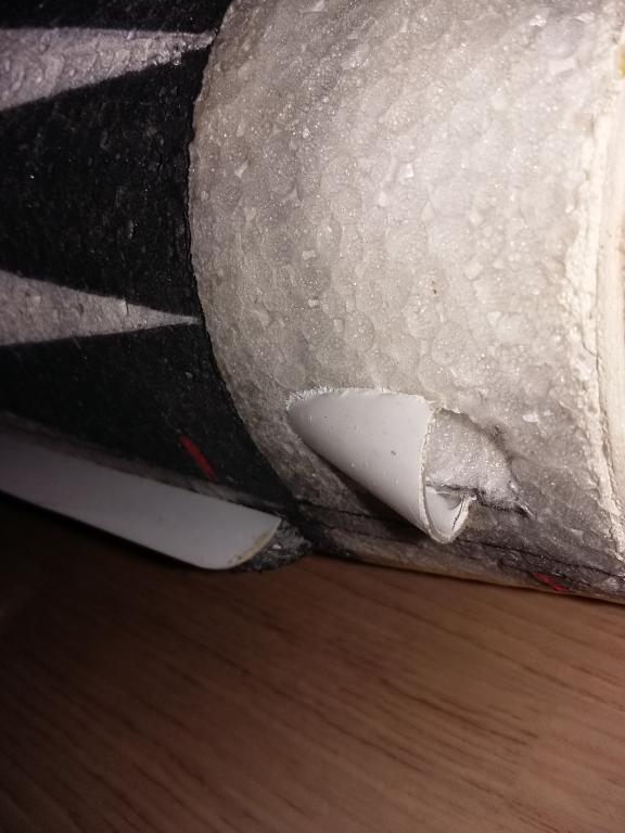

Foto sání (je na obou stranách přídě). Byla to nějaká plastová trubka šikmo seříznutá. Elegantnější by bylo vyrobit z balzy nebo nějaké na vzduchu tvrdnoucí hmoty kopyto a za tepla lapač zhotovit třeba z PET lahve.

Mozna by to slo udelat z kindervejce. Udelat takove pulkruhy.
Az budu mit letadlo u sebe, zkusim to. Ja mam ten předek žlutý, tak by to nemuselo byt ani tak videt.
Zas kdyz neletas na plny plyn stale, neni ta teplota tak hrozná.
Uvidime, ale zkusim jak by to vypadalo.
Dekuji za foto. Petr

Dobrý nápad to Kinder vejce. Když je větrno, tak mezka honím na plný plyn. Letošní horké léto bylo větrné i v podvečer, takže i v trupu bylo docela teplo.
