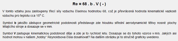

Promiňte prosím starému muži. Chci se něco zeptat, leč moc se ostýchám. Prý je nutno se ptát moudře a prozatím zde nikdo nepředvedl jak se to dělá, ačkoliv byl na to jeden (MPml) vyzván druhým (mior). Žel, marně.
Poučen tím, že ptát se smí jen ten co něco ví, jal jsem se studovat. A narazil jsem. Tedy, narazil jsem na problém, jenž nese jméno pana Reynoldse. V jedné stati mého rovesníka - pana Lněničky jsem objevil matematický vzorec. Pokusím se jej vložit do přílohy - úspěch neslibuji.
Vzoreček to není nikterak složitý. Reynoldsovo číslo je prý bezrozměrné. Ale probůh, vynásobím-li číslici 68, veličinou b, kterážto je v milimetrech a to vynásobím veličinou V, jenž je v m/s, jak z toho vzejde bezrozměrný výsledek?
mě se to zrovna moc opisovat nechce, podle mě to je naprosto zbytečná ztráta času - ikdyž mám u běžící mašiny chvíli relativního volna.
tady bych řekl, že to je popsané celkem srozumitelně, podle mě lépe než v české wikipedií nebo i jinde.
https://en.wikipedia.org/wiki/Reynolds_number
pokud je problém s angličtinou, tak použít překladač,
