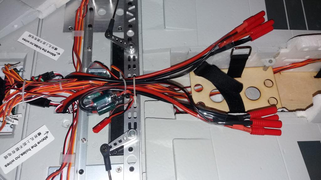

Vrátím se nohama na zem. Elektrika je tak nějak hotová, BEC dostává napájení z obou baterek:
Teď přijdou na řadu mixy, výchylky, expa, zpomalení atd.

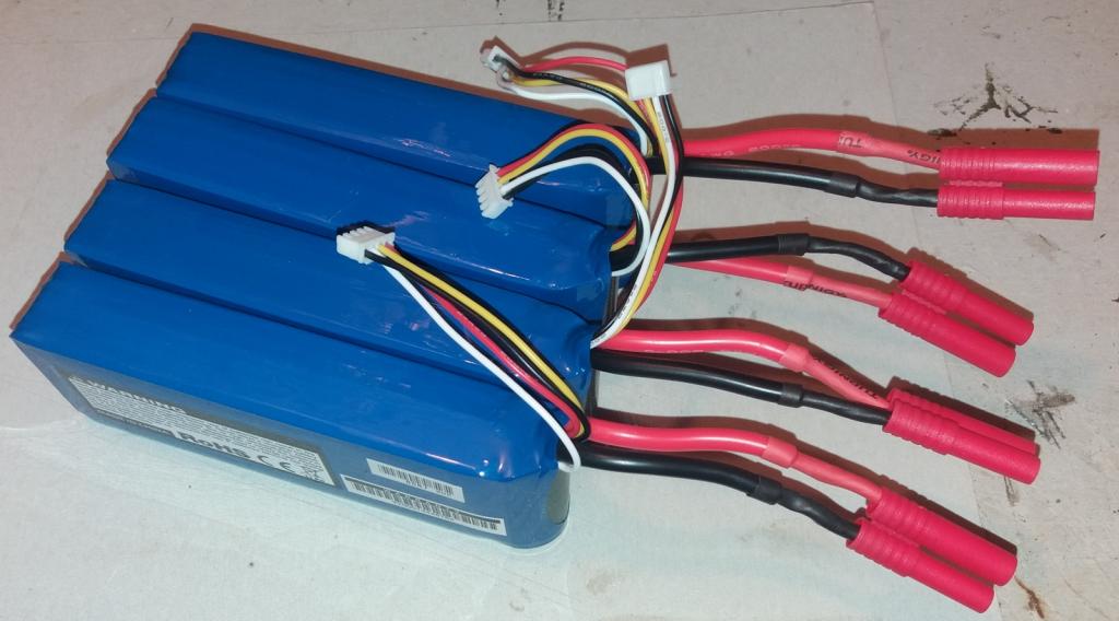

Opruz který bylo nutné udělat aby nové aku 5000mAh 30C byly použitelné i v F7F - výměna konektorů. Už jsem to realizoval na baterkách s kabely 8AWG a tady jsou "jen" 10AWG :mrgreen:
Další krok ke kompletaci éra učiněn.

Dovolil bych si doporučit udělat trošku větrání mezi baterkama. Ať tam může trocha vzduchu i na vnitřní články.
Ale nevím, zda tam bude dost místa.

Tome, místo tam fakt není. Ani není kudy by tam šel proudící vzduch. Ale ono to bude brát jen při startu těch "umrněných" 16C a pak to poklesne, jak to nabere rychlost, podle zkušeností kolegy co větší EDF létá.
