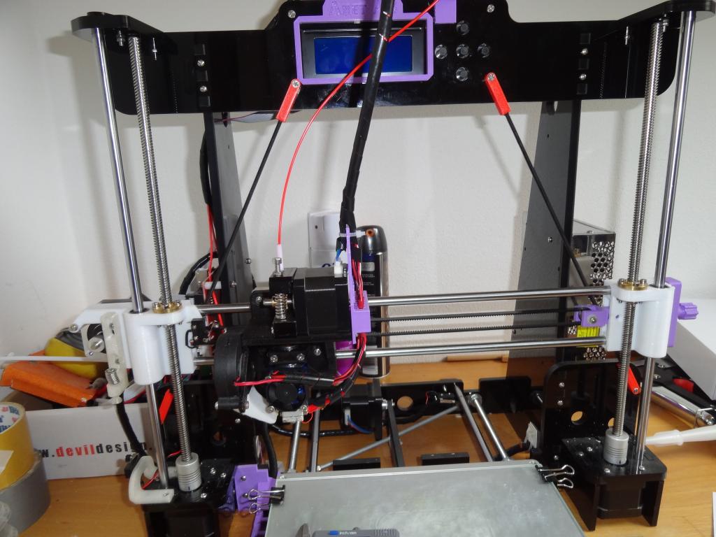

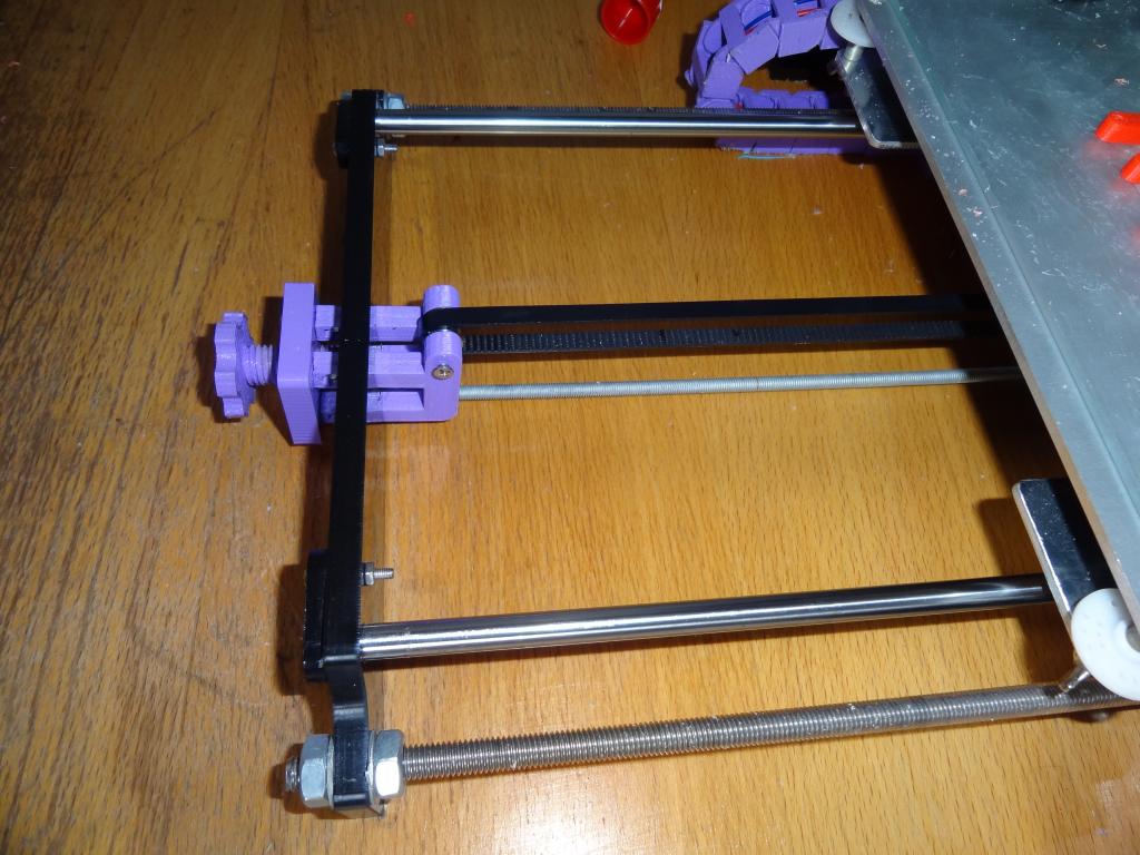

Ahoj. Tak dáme zase nějaký obrázek Anety ne :?: :roll: :lol: . Závitovky :arrow: docela dobrej vynález na ten žvejko-rám :lol: . Nejúčinnější to tedy bude přišroubovat na prkno, jak to udělal jyrry, ale fantazii se meze nekladou.

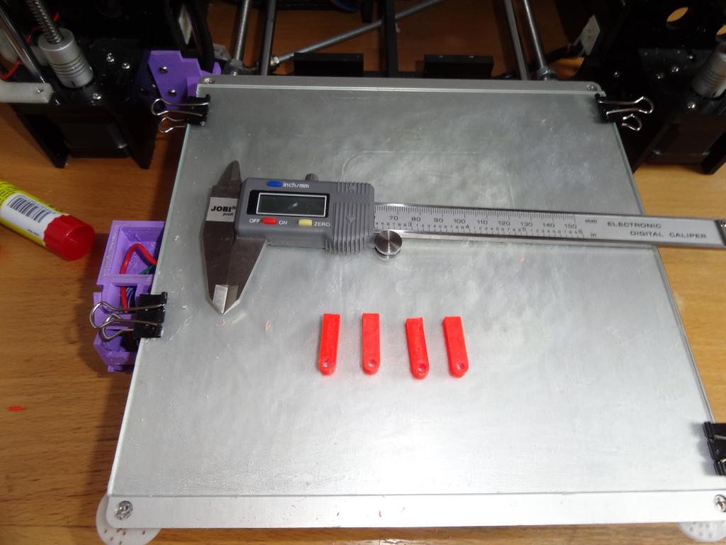

Tisk koncovek na kosti M4 které drží vršek rámu do stran.
Namontovaná kost
Úhlopříčná závitovka M5 na zakolmení- na fotce to vypadá pěkně křivo :roll:
A podélná M5 v ose řemínku- bez ní dokáže řemínek ohýbat čílko kde je kladka :cry:

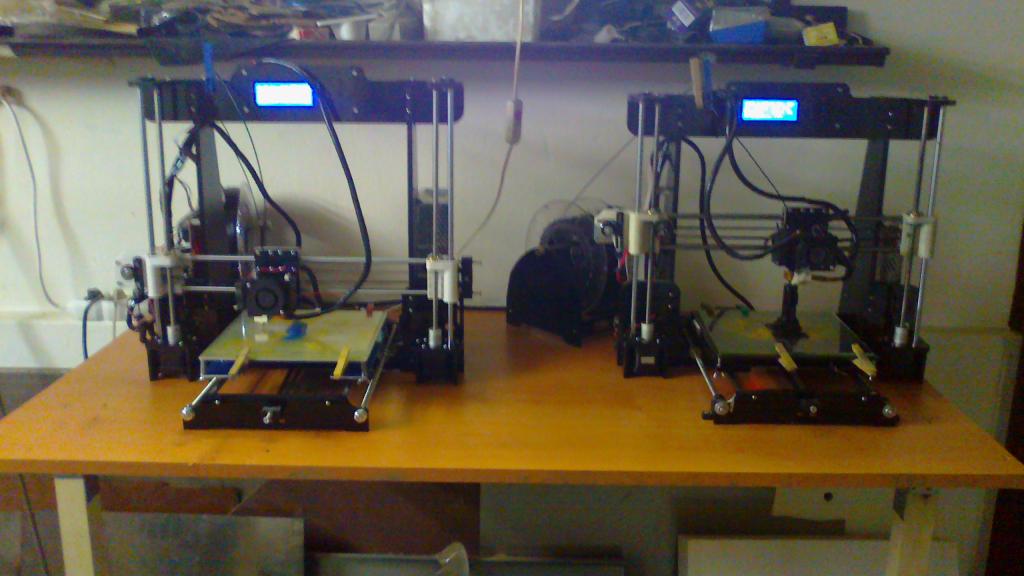

Proč ne klidně koupím třetí-jedu na nich takřka nonstop a žádný problém. Jedna je stará cca 3 roky druhá cca 3 měsíce.
Blacksite
Příspěvky: 792
Bydliště: Chlumčany (PJ)
Re: Anet A8
#58 Příspěvek od Blacksite »
Vzal bych anetu hned :D no problemo...btw tohoto pilota dotiskla zrovna ted :D
