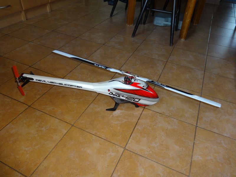

Páni, hlásim sa do klubu :lol:
Dneska som ho konečne donastavoval a zdvihol do vzduchu. Lietaním by som to moc nenazval - keďže mi skoro od začiatku vrieskala telemetria, bolo mi jasné, že tie tri roky staré 6S/1800mAh baterky to moc nedajú. Keď som doma potom pozrel log, tak to bolo jasné:

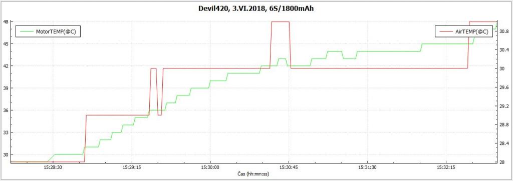

No a toto sú teploty:
Tá zelená, čo ide do 48oC je teplota motorového lôžka, červená je teplota vzduchu.
Takže vďaka za všetky rady, budem sa ho snažiť nerozbiť :mrgreen:
