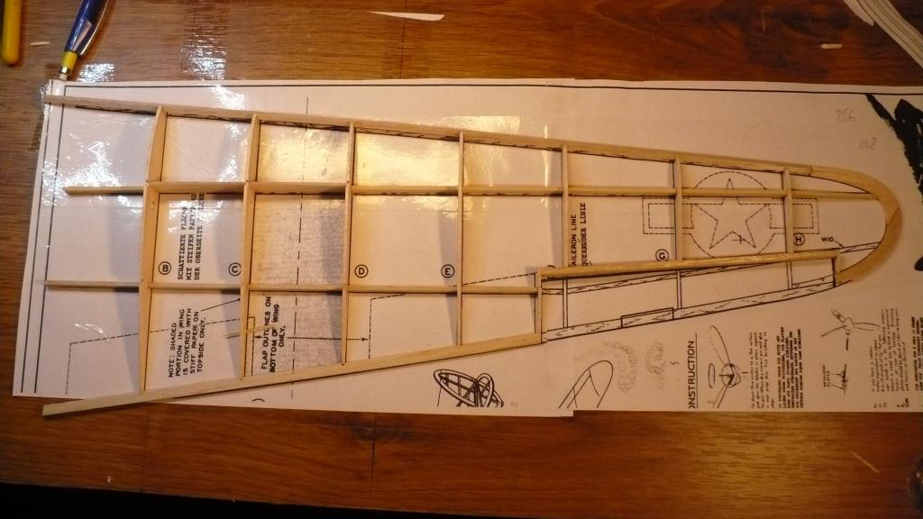

Jak se jinak podle toho plánku staví? Vypadá dobře. Sedí ty díly?

Tie motorové prepážky pojdu preč, tieto sú tam len aby to držalo tvar, lebo keby som ich tam nenalepil tak by som si nosníky poulamoval nechtiac. Prepážky budem upravovať až ked budú motory.
Plán je dobrý, zatial sedelo všetko.

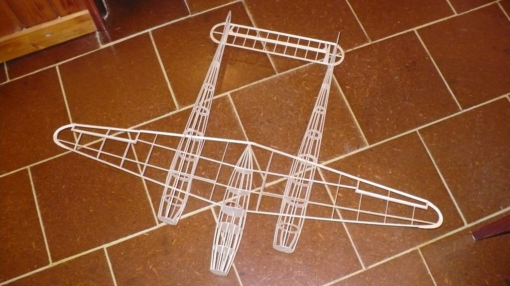

Kostra skoro hotová, teraz ma čaká brúsenie, nejaké malé úpravy, osadenie RC atď. Zatial to váži 35 gramov.

Hmmmm.... začíná to vypadat :-)

Vypadá to velmi dobře, jen mi to připadá dost křehké, ale v reálu to asi nebude tak špatný a když se s tím člověk naučí zacházek, tak to bude OK.

O trupy bych se nebál, ty u gumáku musí udržet tah natočeného svazku ale křídla jsou nějak... řídká... Raškův P-38 má těch žeber dvojnásobek a i bytelnější nosník; přece jen u rádiáku se za to může i trochu vzít, gumák "jen letí"...

Hlavný nosník je smrek 2x6 mm a ten krátky je tvrdá balza 2x5 mm. Budem tam možno ešte malé trojuholníčky dávať na zosilnenie spoja rebro-odtokovka poprípade aj nábežka.
