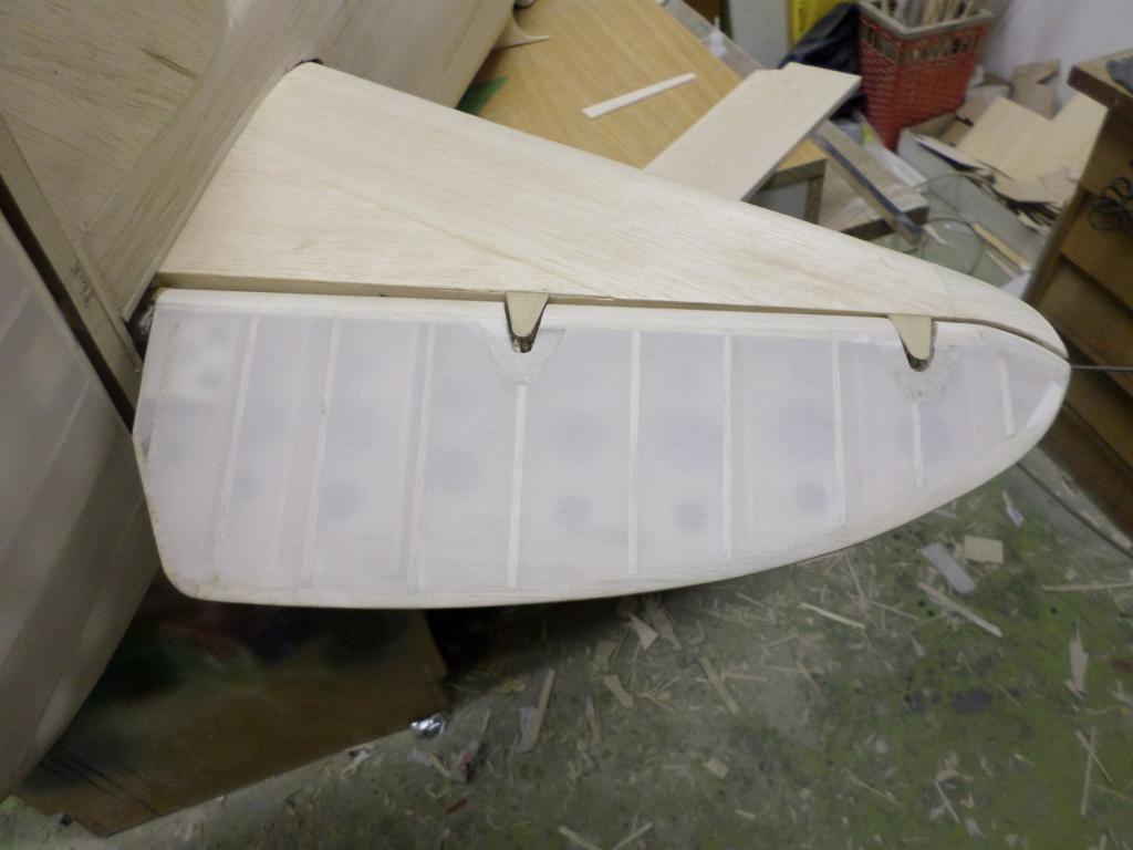

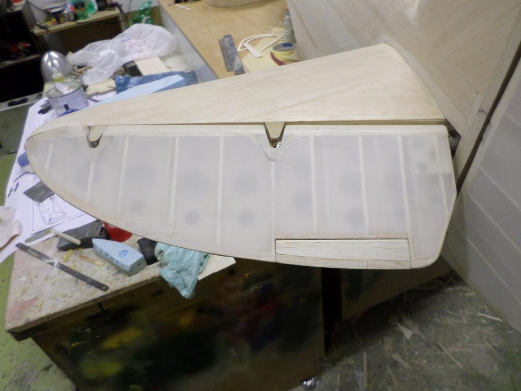

tak jsem zase neco udelal,presneji 14 dni se delam s vyskovkou,teda po chvilkach,ale uz mi to lezlo krkem.. :-D tak aspon nastrel jak to vypada. takhle jak to je to hmoti 1,7kg

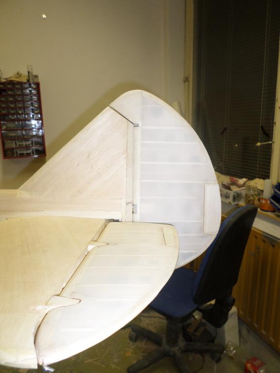

tak zase nejaky pokrok...jde mi to nejak pomalu,ale uz mam funkcni nahony smerovky,vyskovky,ulozena serva,natazene bovdeny s mou oblibenou strunou ze skodovky...

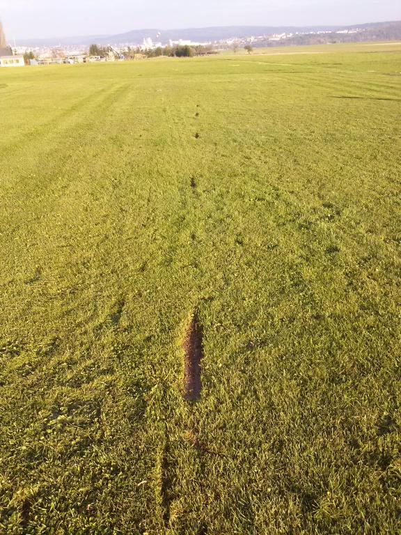

tak jsem zase neco udelal,moc toho nebylo protoze jsem si byl vcera zalitat a porekadlo se dzbanem je pravdive,ucho se utrhlo...tak jsem musel lepit.no snad me v rakovniku za tu 40m prerusovanou brazdu nezabijou.. :-D

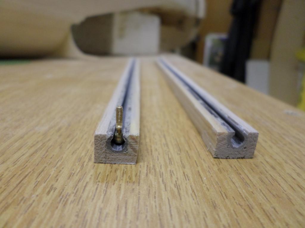

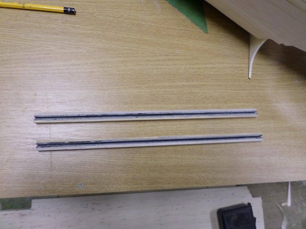

mam polotovary kolejnicek na pojezdy,laminatova trubka a kulaky MPJ jsou vyhovujici. taky se mi podarilo potahnout kormidla.zavetrovani smerovky snad taky bude ok.
pojezdy zalepim zitra,po konzultaci s jednim chytrym kamaradem. :-)

jeste ta kolejnicka.

doubravka píše:... snad me v rakovniku za tu 40m prerusovanou brazdu nenabijou.....
On tam asi nikdo už nechodí... asi už je (jim) moc zima :mrgreen:
( viewtopic.php?f=22&t=63143 )
doubravka
Příspěvky: 1498
Re: La-7 2350mm
#55 Příspěvek od doubravka »
jyrry píše:On tam asi nikdo už nechodí... asi už je (jim) moc zima :mrgreen:
( http://www.rcmania.cz/viewtopic.php?f=22&t=63143 )
a ty na drahu uz nepristavas,tak tobe to nevadi.. :-D :-D

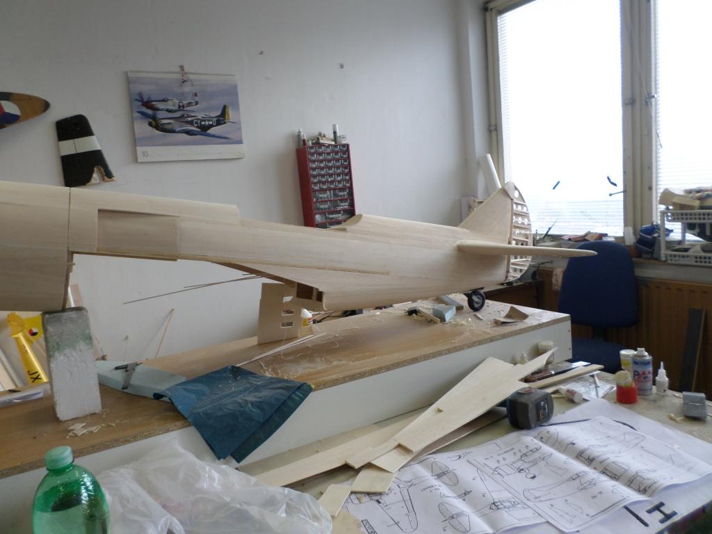

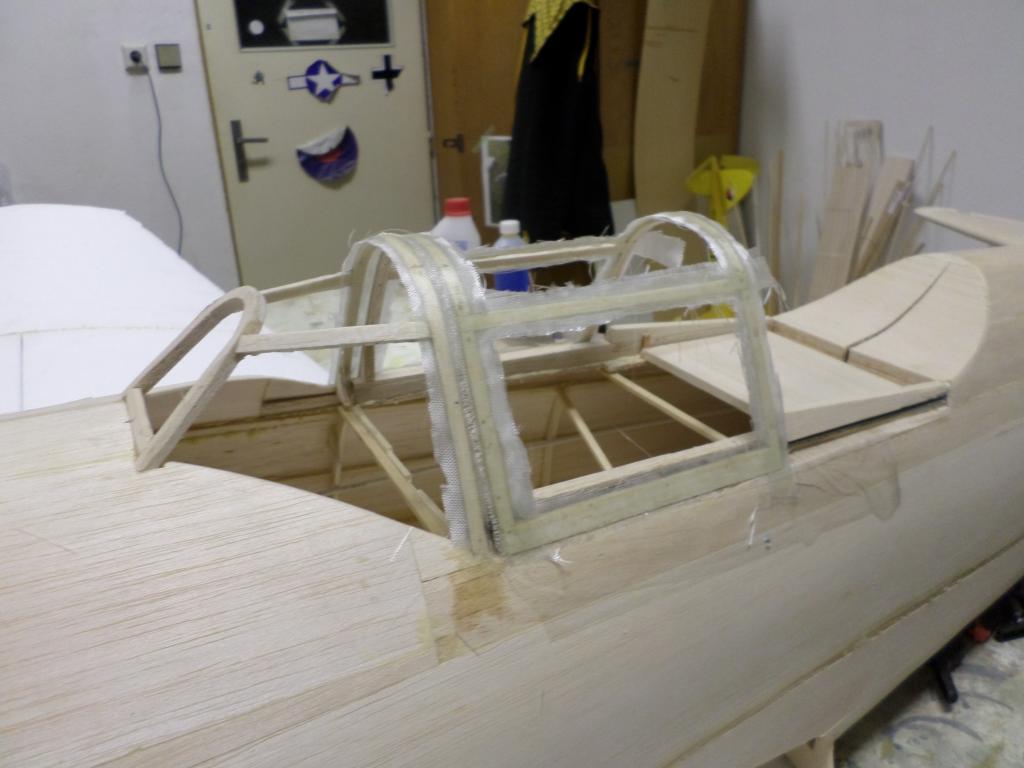

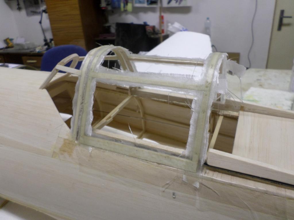

tak jsem popachal nahrubo ramecek kabiny 3x 1mm balza prolozena tkaninou,prilepil pojezdy,olaminoval vybrousenej ramecek a neco malo udelal na kridlech. zkusmo sesadil a ono je to docela velky a i to nevypada nejhur...

tak dneska poprve na kolech,sice hooodne nahrubo,ale postavila se.. :-)
