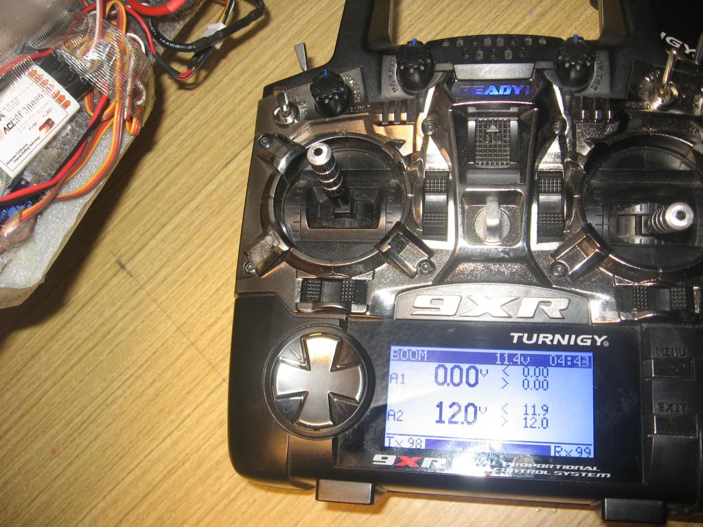

podívej se o stránu zpátky,jsou tam názory pro i proti.Já ji měl chvíli,potom jsem koupil Taranis.U 9XR Pro se mi líbil více čitelný displej a i netradiční skříň! Blbě se hledají za letu tlačítka trimů v členitém povrchu a i ovl.tlačítka kříže nejsou nic moc,ale jinak za mně OK.

Vice citelny polovicni display?

určitě má lepší kontrast a je pěkně čitelný!Taranis mám, ale LCD nic moc!Tady je důkaz.
