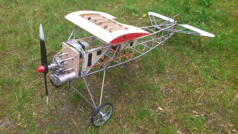

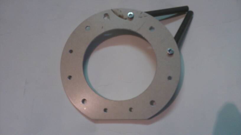

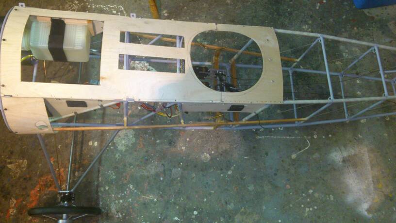

Tak som vyskusal uchytenie motora so silentblokmi a bez nich, video v poradi ako som napisal. Skusim urobit este uchytenie ako mal original pre rotacny motor
http://vimeo.com/101506517
http://vimeo.com/101506820
Uchytenie motora
Uchytenie motora

Nove uchytenie motora
Bez silentblokov
http://vimeo.com/101620587
So silentblokmi
http://vimeo.com/101644516
Bez silentblokov
So silentblokmi

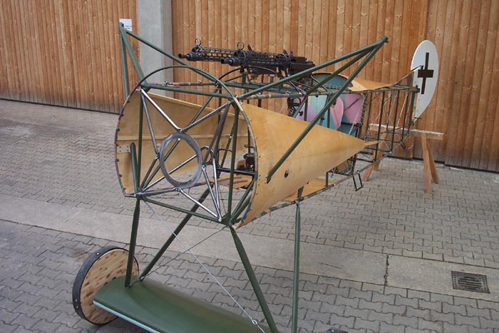

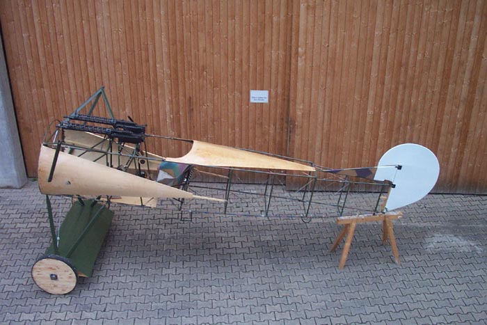

Re: Fokker DVIII ocelovy trup

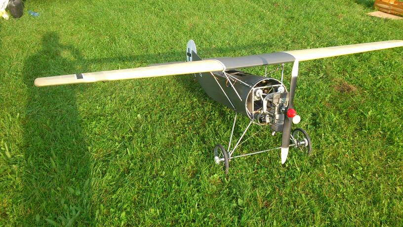

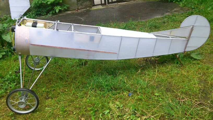

jozefbb píše:Trup je potiahnuty
Sleduji pozorně Tvou stavbu, moc pěkné! Škoda, že jsi se ukvapil a před potažením trupu neudělal na bocích překližkovou "karoserii", jejíž absence je pod potahem znatelně viditelná! Obdobná je i na hřbetě trupu.
Mirek
http://rcfun.www3.cz/
jozefbb
- Příspěvky: 2369
- Registrován: úte 01.01.2008 0:00
- Bydliště: Ban.Bystrica
Viem, ze to ma tak byt, mam kupenu od toho pana Engelsa dokumentaciu v detailoch, tak je mi to jasne, rozmyslal som, ci to tak urobit, ale bojujem aj s vahou, tak som to naschval takto nerealizoval. Darmo je to prva kovova stavba ak, sa podari, uz mam v hlave dalsieho Fokkera E3 rozpatie 3m, Engels ma aj toto v detailoch , taktiez Severini.

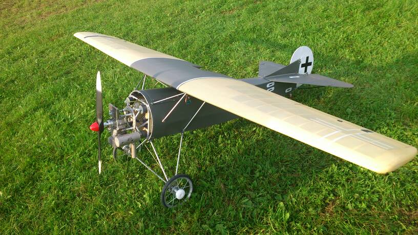

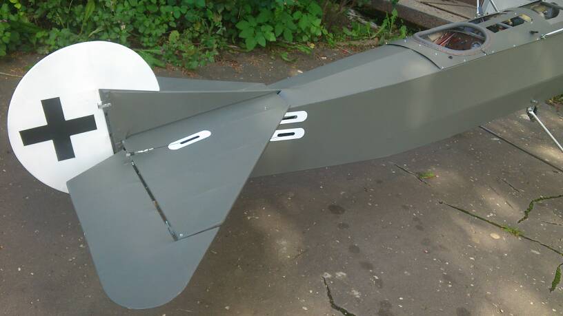

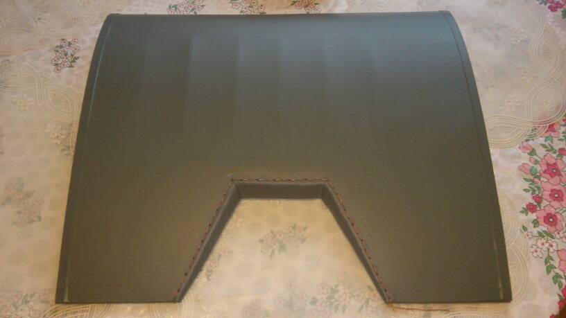

Streknute, vodou rieditelnou farbou, pistolou z lidla za 20€, robota ako za trest, nema na mistralku z tuzexu, nuz co, cinzakove podmienky. Odtiene podla mnozstva svetla neskutocne
NÁÁÁDHERA,PROSTĚ NÁDHERNÁ PRÁCE.

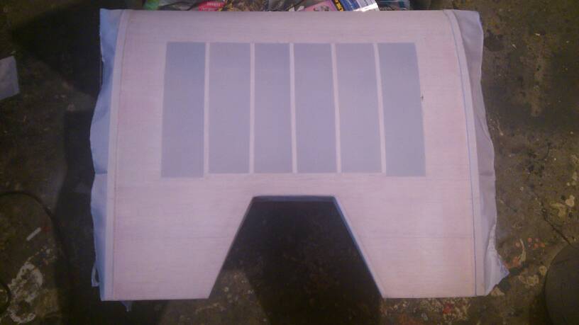

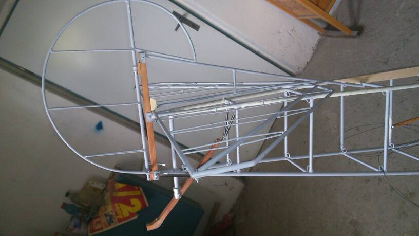

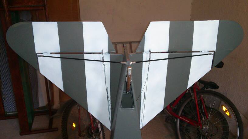

Tak nieco doskrutkovane, uchytena smerovka a mozem ist na upravu centroplanu

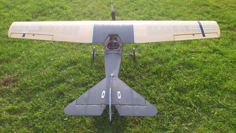

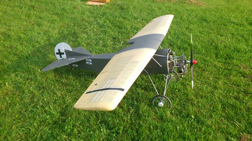

Kridla su este povodne , nedokoncena, ale uz ma prvy let za sebou. takze pravdepodobne prvy skoro kovovy model v ramci cesko_slovenska lieta. 2,5m 10kg. 65ccm . Video zatial nie , len dvaja svedkovia
