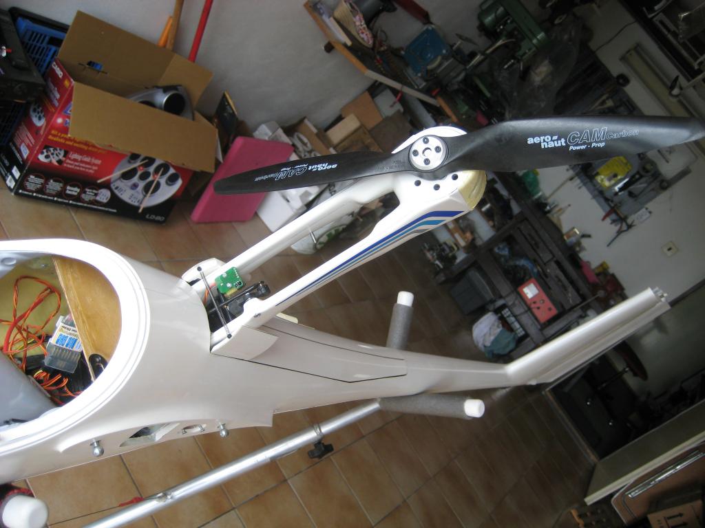

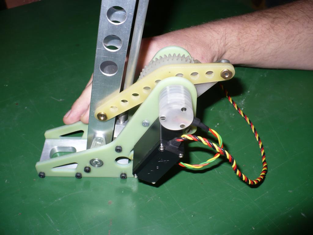

Kolega ( nejšikovnjěší člověk co jsem kdy viděl) si koupil létanou 5m kompozitovou polomaketu (ASW..nevím číslo). Vše jde z trupu ven neb púvodní majitel byl omatlávač lepidlem. No a do ní si vykutil výklopák. Do polomakety to je to,jak má být!!
Motor bude Phasor Race 2100kv na 8S-Lipol, vrtule RF 17/10.
PS jen pro info, ty ozubené kolečka (včetně duralového) jsou dělané na normální modelářské, doma dělané frezce. SLS výklopák má dokonalý chod, zvuk při pohybu i rychlost.

Pro Graup15 :
Moc pěkný heblo. Měl jsem klapák se sequncerem a pevnou vrtulí 16x10, ale odradila mě vždycky velká díra do trupu. Ač jsem měl trup vyztužený od výrobce a od výrobce osazené, bál jsem se dne, kdy se něco nepovede třeba při přistání a trup praskne. Je to ale zas o penězích . Když stačí malá díra v trupu, jsou to zase velký peníze :
http://www.dr-martin-thoma.com/orbis-kl ... bwerk.html
nebo od Schambecka s jednolistou vrtulí.
To se ale pohybujem cenou za pilon, za což mám dneska pomalu ero.
Jinak naprostý souhlas se vším.
