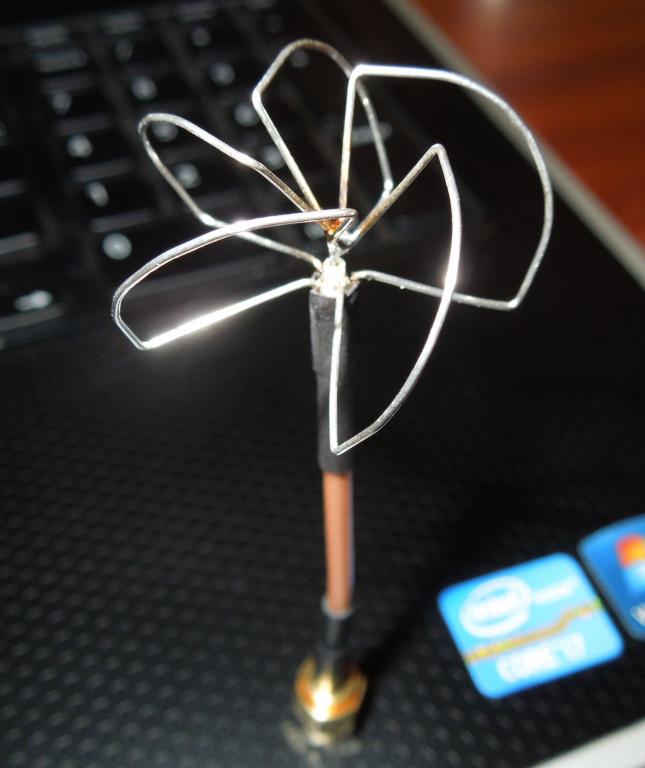

Tak mi to nedalo, a asi za 15 minut jsem měl tu pentalobe hotovou. :lol: Zítra to jde na spektrák, no jsem na to zvědav.
Nějaké foto...

To co je na obrázku, to je levotočivá polarizace?

#50 Příspěvek od sobi »
pravotočivá si myslím

Právě že si tím nejsem jistý, chci si udělat spirálovou anténku k mým Cloverleaf anténám, tak nevím kterým směrem motat. U té spirály je to jasné, ale u těchto deštníčků nevím. Budu muset pohledat.

Woita píše:Právě že si tím nejsem jistý...
Naozaj je to pravotočivá :)

sobi píše:Naozaj je to pravotočivá :)
Tak to je dobrá informace, udělám si podle toho odpovídající spirálku.

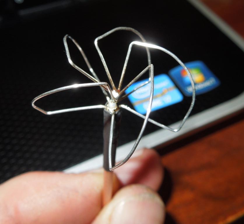

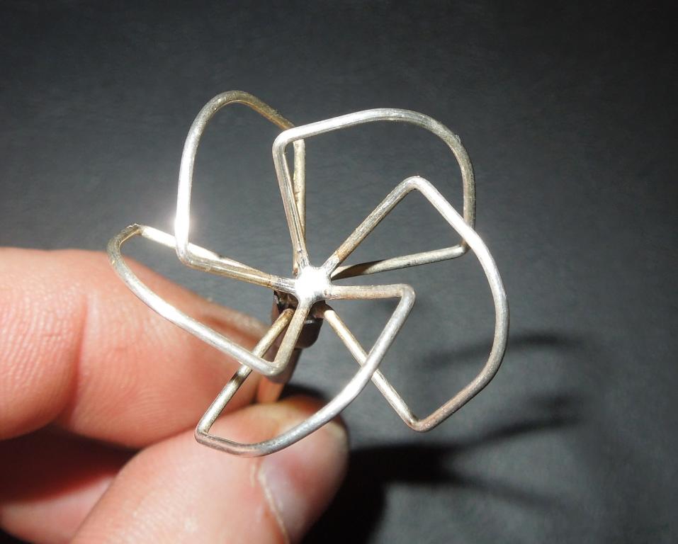

#55 Příspěvek od gardenroute »
Moje pentalobe anténa

Moje Pentalobe 5.8GHz anténa není IBCrazy design, ale od Tonyho z FVPLR.COM, a je to tato, ačkoliv na zakázku trochu upravena (zejména délka, aby nebyla zakrývána gimbalem s kamerou). Mám ji někdy již od loňského léta, na webu je již drobet inovované provedení.
Tony : "I developed this new Pentalobe V.2, which is an evolution not a revolution of a OMM optimized pinwheel. WIth slight more pitch angle an an extra lobe, gain and circularity are improved. Also this antenna is a better match to 50ohm compared to the older pentalobe..."
