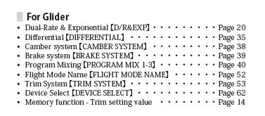

LV píše:Neviem či ti niečo hovorí lepšie nastavovanie, letové režimy, zakrivovanie odtokovky. To jednoducho bez veľkého kompromisu s Y káblom nedáš. Nehovoriac o tom, že 6-7 kanálové rádiá si s tým neporadia. Rozumej, nevedia to.
JR XG6 zvlada 3 letove rezimy pre vetron nasledovnehodnotne: :wink:
PS: Nemozes tie radia posudzovat podla Futaby 6 a 7 ;-)

mac píše:JR XG6 zvlada 3 letove rezimy pre vetron nasledovnehodnotne: :wink:
To ano. Iba jej chýbajú kanály na ovládanie vetroňa. 4 servové krídlo na elektre s tým nedáš.
Aj tvoja XG8 je na vetrone do určitej hranice.

Na vsetky F3X nechyba JR XG6 na rozdiel od futaby 6 a 7 nic ;-)
A ano, mas pravdu, 20 kanalova vysielacka ti bude naprd na 21 kanalovy bager.
A nehovor o niecom, co nepoznas ;-)
JR XG6 nemá plnohodnotné letové režimy pro větroně. Nechceš si napřed ujasnit co to je?

mac píše:Na vsetky F3X nechyba JR XG6 na rozdiel od futaby 6 a 7 nic ;-)
Futabu 6 a 7 nepovažuji za vysílačku vhodnou na cokoliv.
A na F3K ( to je nejméně oservované letadlo z těch F3X) ti předvedu , že tomu chybí velmi mnoho z toho, co se běžně používá.
