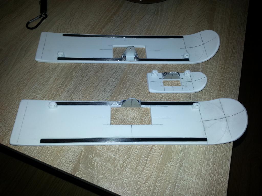

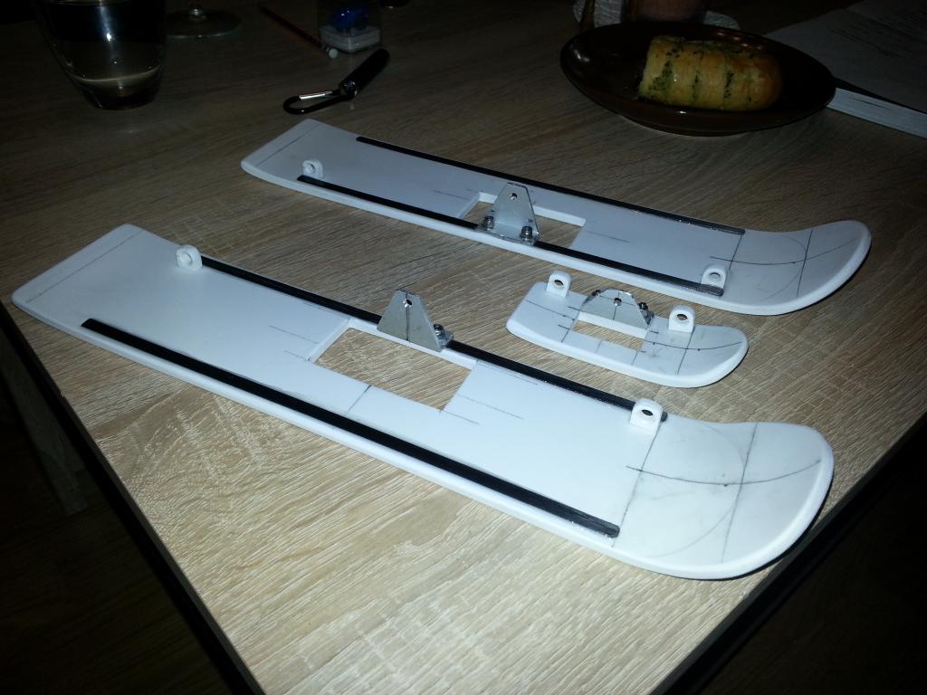

Foto dodam vecer z domu. Jinak rozmery jsem odhadl z fotek aljaskeho aerotaxi.
A zavesim to na osu kola, kolo bude lehce prolizat dolu pod lyzi a na vyrovnavani tam budou dve gumy v ockach, vpredu a vzadu. Doufam, ze neco napadne, abych mel sanci to otestovat.
Velké lyže mám 32x7cm, malá lyže je 10x4cm. Mám to z 5mm PSH.

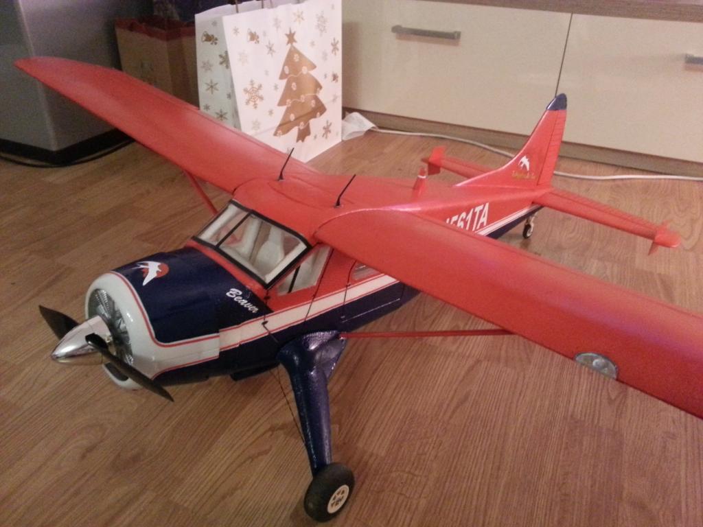

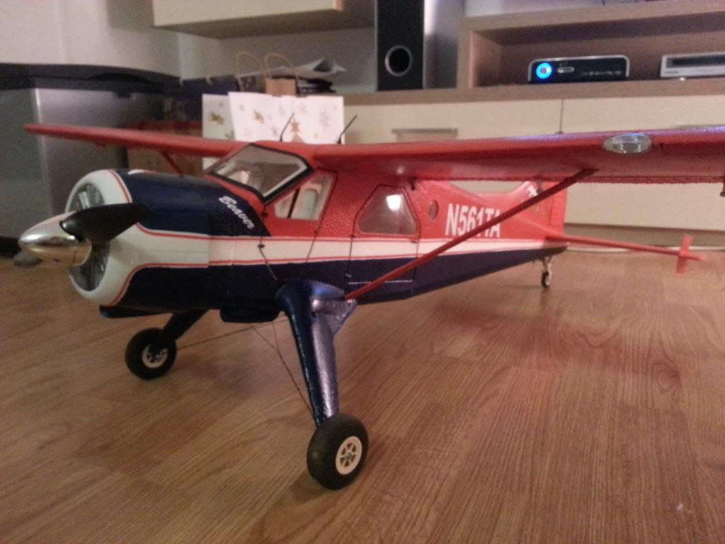

Pohrál jsem si s designem Beavera a přetvořil ho podoby Aljašského aerotaxi, přikládám nějaké foto.
Zbytek na rajčeti zde: http://balzac.rajce.idnes.cz/DHC_Beaver
Ještě dodělávám pilota, nikde jsem nesehnal polystryrenového s celou postavou, aby tam pasoval a aby byl lehoučký jako pírko.
Tak jsem koupil klasický torzo s hlavou a rameny a zbytek dodělal z polyšu co mi doma zbyl. Teď váží 5g.
Taky mám vyrobenou kanoi pod trup, ale tu tam asi nedám, zbytečně by to ovlivňovalo letový vlastnosti, myslím.
Ale takovýho hraní mě baví
Nejlepší bude až po tomhle načančání půjdu proletět a rozstřelím ho

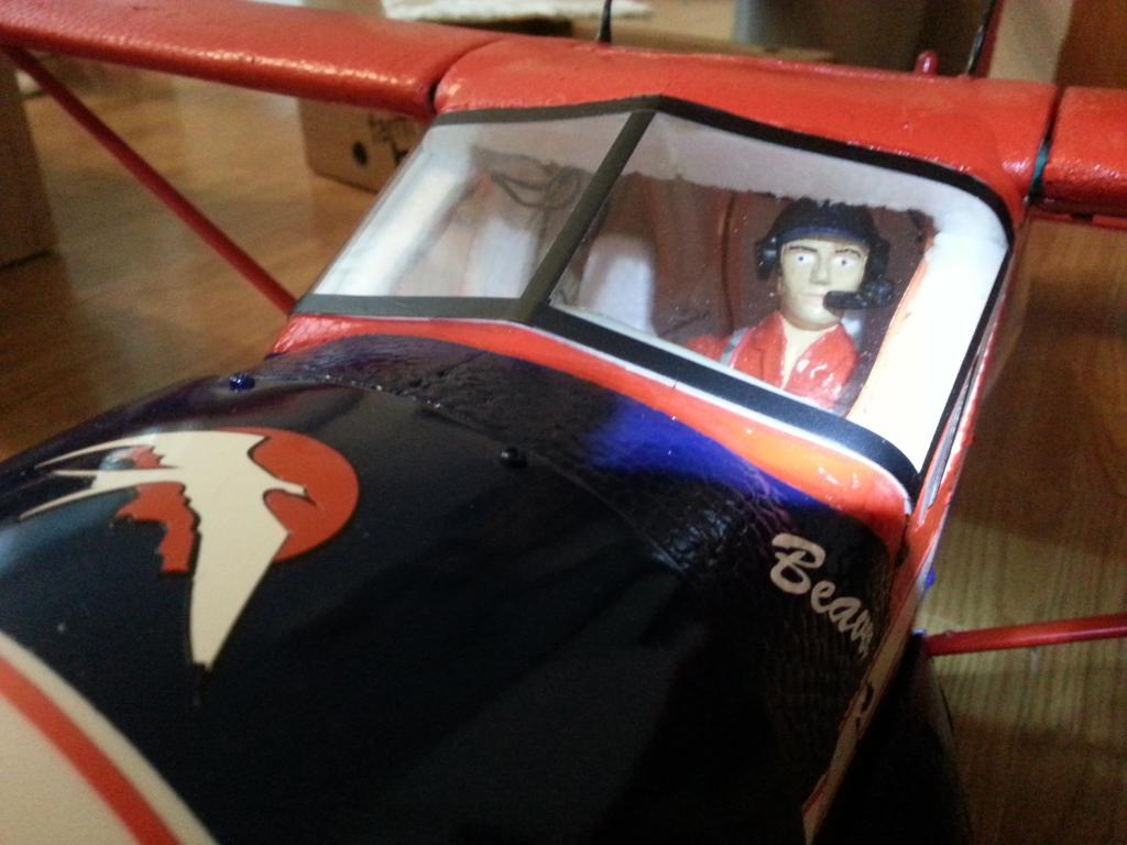

Pilot je v barvě a těší se na první start
Z detailu na fotce to vypadá chlupatě, ale v reálu je to v poho.

.... pilot už je připraven v letadle

Moc pěkný,barevná uprava se ti povedla
Jaké jsi použil barvy? a jak jsi dělal nápisy?

Diky za pochvalu.
Jako zaklad jsem dal Aqua sprej od Motipu, krasne prilne a neloupe se.
Ale protoze uplne dobre nekryje, prestrikl jsem to pak jeste barvou na Lexan od Tamiya.
Polepy mi rezali grafici na plotru ze samolelici folie Oracal..
Inspiroval jsem se viz. odkaz nahore.
