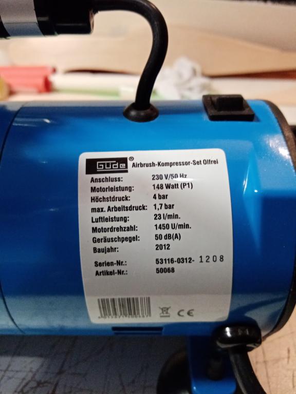

Kuta33
Příspěvky: 597
Bydliště: Český Těšín
Re: Airbrush kompresor
#54 Příspěvek od Kuta33 »
Šel jsem trošičku jinou cestou. Nejprve jsem chtěl dělat ledničák se vzdušníkem z hasičáku, ale ten olej se mi moc nelíbil. Při shánění hasičáku jsem narazil na kolegu plastikáře (já raději létající), který si stěžoval na pulsování tlaku u toho airbrush mini kompresoru bez vzdušníku. Nakonec jsem ho koupil taky z druhé ruky, skoro funglovku :wink: a skombinoval ho s hasičákem.
Když nepočítám kompresor a darovaný hasičák, tak úprava vyšla cca do 300,- Kč. Dokupovat za zhruba stejné prachy ( plus cena kompresoru s tlakovým spínačem a redučákem) k ledničáku vše potřebné, a ještě s nejistým výsledkem se mi nějak nechtělo. Věřím, že bude na drobné práce v pohodě, ještě se vyučit lakýrníkem. :lol:
Možná to inspiruje někoho, kdo se aktuálně trápí s pulsováním tlaku bez vzdušníku. :wink:

Kuta33
Příspěvky: 597
#56 Příspěvek od Kuta33 »
Kompresor je na vzdušníku upevněný přes gumové silenbloky, vibrace se žádné nepřenáší, hlučnost jako u původního, štítkových 50 dB.
Sluchometricky hlučnější než lednička, tišší než kávovar při tlakování. :wink:
