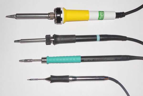

Jinak pro zajímavost (a pro porovnání velikosti) různé typy per- odshora:
1/ Klasická "univerzál" čína
2/Weller WSP80
3/JBC 2245
4/Weller WMRP

Problem malych topnych teles na 220V je v tom, ze pro mensi vykony vychazi vetsi odpor telesa, tedy tenky odporovy drat. Zmenami teploty je namahany nejen tepelne ale i mechanicky, nekdy staci klepnout a je po nem..
Jinak JBC rulez, teleso primo ve hrotu, ohrev na pracovni teplotu v radu nekolika malo sekund, kdo mel jednou v ruce, nechce uz jinou ;-)
