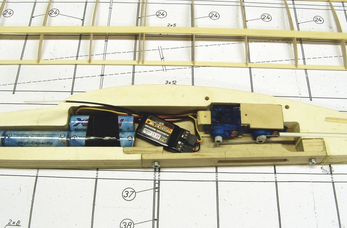

...ještě pár detailnejších fotek konstrukce vop a náhonu sop.
Pozn. směrovka je nastavená kouskem folie . S původní velikosti směrového kormidla , model při letu po větru vůbec nedokázal zatočit. :(

...když to nebude nic platné, kuchnu hlavici trupu, kde je, bohužel, všechno pod přilepenými překližkovými bočnicemi, dole mám jen výstup na konektor baterky kvůli nabíjení. Laparoskopické operace do modelářství zatím, bohužel, nepronikly...
Pokud bude čas, přidám i foto (aspoň z mobilu), Andulka-rádiovka je docela sympatické letadlo.
D.
... přístup k všemu vybavení v trupu Eagle ( tlouštka 16mm) mám vyřešený přes držák vlečného háčku.
Při montáži nejdříve zasunu akumulátory, pak upevním serva na speciální lože a zasunu do trupu. Následně nastrkám anténky přijímače do vodících trubiček a zasunu přijímač do trupu .
Pro nabíjení přijímačových akumulátorů mám na horní straně trupu vyvedený upravený konektorek, který současně slouží i jako vypínač (propojka).

...montážní a přístupový otvor k RC vybavení Eagle, uzavřený vyfrézovaným dřevěným hranolem s výřezem pro posuvný vlečný háček.
pozn. Eagle je sice stará A2 ( vyráběla Igra od roku 1964), ale svou stavebnici jsem nakonec "zmodernizoval" až tak, že kromě RC vybavení je možné poletuchu kdykoli omotorovat,viz mé příspěvky v tomto vlákně :

děkuji přispěvateli Veka1 za popis i vyčerpávající a inspirativní fotografie. Důmyslné uložení RC vybavení i systém vyklápění výškovky svědčí o bohatých modelářských zkušenostech.
