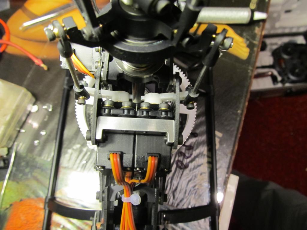

Jo to mě taky napadlo a udělal jsem to ovšem je to přesně jak říkáš, narážím už do rámu, cyklika by dala možná více a právě proto bych chtěl vidět jak to má petrct.. No ono asi to zas takový význam nemá ale v HC3 je napsáno že optimum je nad 60, jde o to že využívám jen polovinu dráhy serva a tím klesne rozlišení a jemnost řízení ale i takhle to lítá SUPROVĚ!! Pro ilustraci přikládám nějaké foto..

Ano narážím přesně takto (stejně to podle mě asi lépe nepůjde):

ja tam mám serva futaba a kulička je na 4 dírce ješte mám 1 volnou, mne to po tmě moc dobře nefotí, připadá mi že mám tu paku serva níž než ty ,alespon dle fota

aha ,dle poslední fotky, ty tam máš tu nadstavbu na větší serva a ja ne . tak bych ty serva otočil hore nohama a dal delší táhla, co tam máš za serva

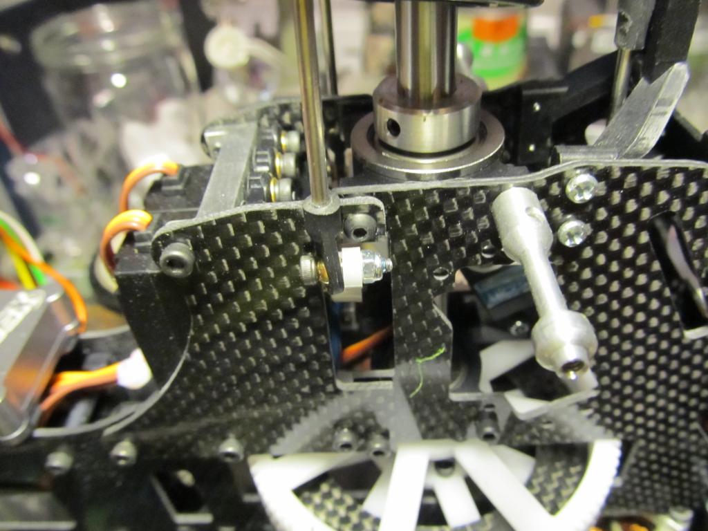

Mne to nenaráží. Mám v nastveno 8° při max výchylce cykliky klonění spolu s plusovým kolektivem 12°to vypadá u mne takto.

to vypada asi stejně jak umého a taky máš futaby, tz jeho serva můžou mýt páku výš nahoru krabičky a to může být ten problém

Jo tak to se vysvětluje... máš užší serva a tím střed výstupní hřídele serva blíže k bočnici a tím pádem můžeš dát více.. No nechci to ani říkat co je tam za serva protože to je ostuda na sniperu ale tak potichu HK752 , mají celkem dobré parametry, duralový střední díl, 2x BB, kupodivu i dobré zpracování a zatím šlapou perfektně (přikládám foto el. a převodovky) ovšem jak dlouho jim to vydrží netuším a proto plánuji nějaké savoxy..
EDIT: souhlas s Petrem :idea: , tu páku máš níže na 100%.. Kluci co to máte přesně za serva??

Užší serva? To přece ale vůbec nic neznamená .... ale užší asi nebudou, bo se vešla jen tak tak - je to dělané pro dvě 15mm serva natěsno vedle sebe.
