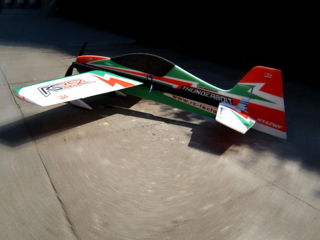

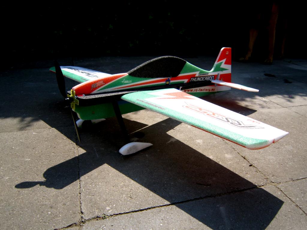

#48 Příspěvek od midiborec »
Tak konečne je hotov krasavec :)
HITEC, TRAXXAS, ALIGN, RC FACTORY

#49 Příspěvek od Snickers »
pěkné, ty serva jsou hxt 900?
